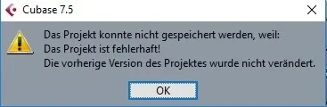

Ich habe folgendes Problem:
immer, wenn ich Audio Files in slices wandeln lasse und die dann per Drag&Drop in Groove Agent SE schiebe, kann ich Aufnehmen, abspielenund so weiter. Nur speichern geht nicht. Dann kommt die Fehlermeldung: Projekt konnte nicht gespeichert werden, weil das Projekt ist fehlerhaft.
k1NrPm
kann mir da jemand helfen?
Ich hatte mal ein ähnliches Problem.
Bei mir hat es funktoniert den Groove Agent zu deinstallieren und wieder neu drauf zu ziehen.
Seitdem gab es keine Fehlermeldung mehr.
Versuch es doch einfach mal evtl klappt es bei dir auch.
Aber das ist der LE, der bei Cubase dabei war. Den kann ich, glaube nicht, deinstallieren.
Vielen Dank. Das wars.
Groove Agent updaten, eLicenser updaten und siehe da, es funktioniert.
