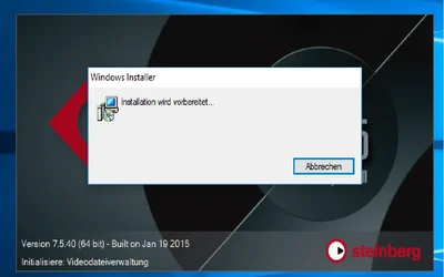

Moin Cubase Freunde,
seit gestern macht Cubase Probleme beim Starten. Sobald die Videodateiverwatlung initialisiert wird, poppt ein Windows Installer Fenster auf, welches auch kurz den Namen meines Interfaces anzeigt ( Steinberg* UR 22mkII). Irgendwann bleibt er aber bei "Installation wird vorbereitet" hängen (siehe Bild 1). Wenn ich das ganze dann nach 30 Minuten über den Taskmanager beende, schließt er Cubase und zeigt mir vorher noch die Meldung aus Bild 2 an.
Jemand Ideen?

Problem hat sich erledigt nachdem ich den neuesten Treiber für das Interface installiert hatte.
