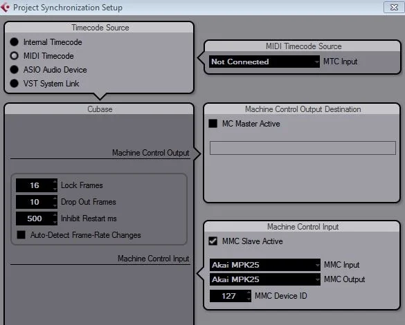

geh mal in den Reiter Transport und dann das Vorletzte Synchronisationseintellungen

Ah, perfekt. Genau davon hatte ich eben schon Screenshots gesehen und wusste nicht, wie ich zu dieser einstellung komme ;)
mach das mal
