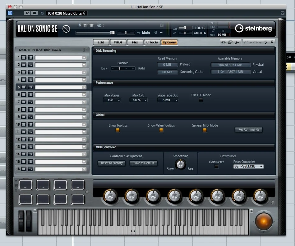

Cubase 6.5 (Mac OS X 10.6.8 ) weist bei mir beim Import von GM-Dateien die Sounds im Halion Sonic SE nicht zu, die GM-Sounds sind aber vorhanden und können bei der Soundauswahl oben in der Infozeile auch zugewiesen werden, in den Auswahllisten des Multi Programm Rack erscheinen sie jedoch nicht.
Deshalb ist natürlich auch kein Sound zu hören, erst nach manueller Zuweisung jeder MIDI-Spur erklingen diese.
In der Windows-Version hingegen funtkioniert der Import wie er sollte.
Die Programmeinstellungen MIDI-> MIDI-Datei sind bei beiden Versionen gleich gewählt.
Ich bin echt ratlos!

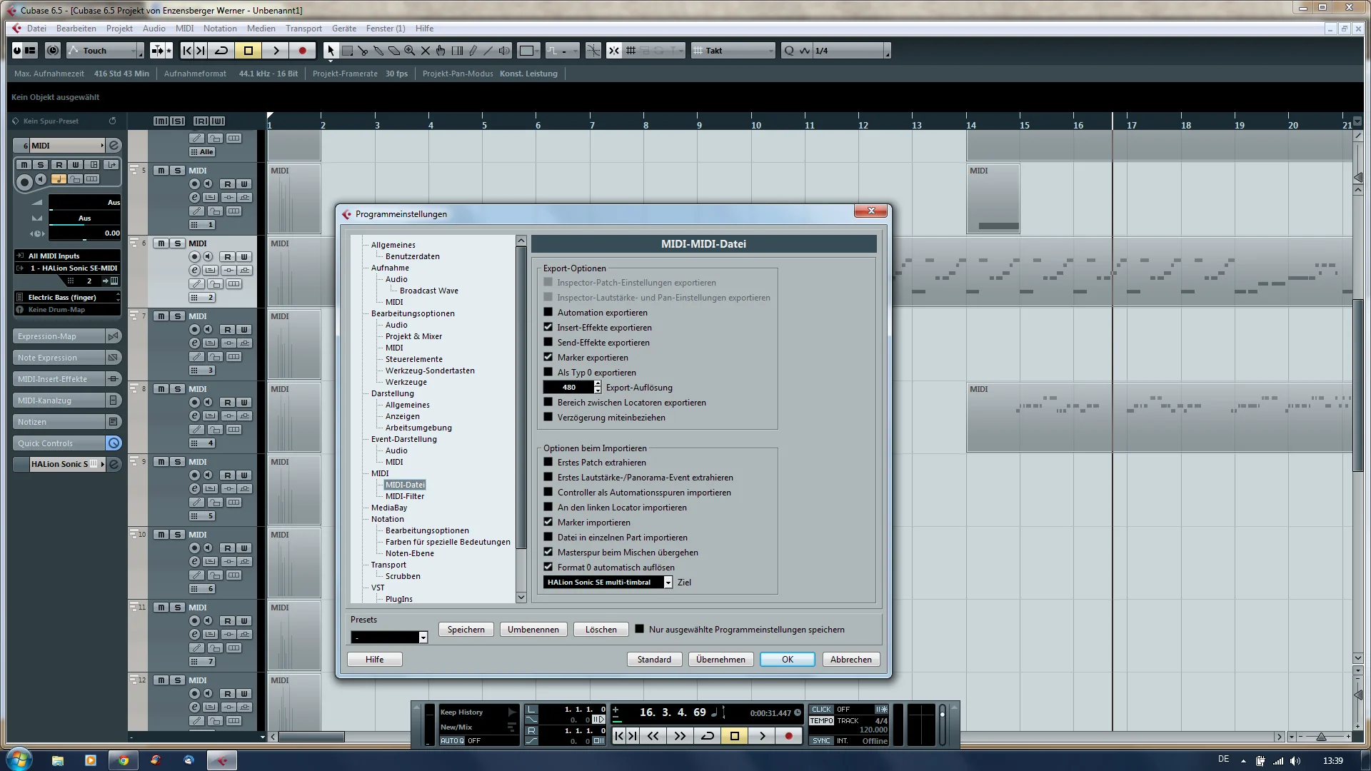

Muss man dazu nicht das Feld "Unterspuren Anzeigen" aktivieren ? bzw. Kanäle aufteilen Parts auflösen
Das ist ja gerade das Seltsame: "Parts auflösen" ist bei beiden Rechnern eingestellt, bei Windows geht es ja, beim Mac eben nicht.
