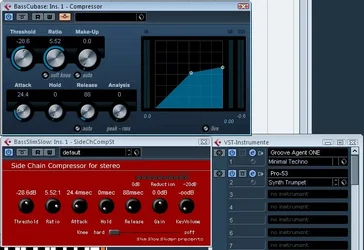

Ich hatte früher schon mal das Thema aufgegriffen, das der Cubase eigene Compressor nicht den nötigen Punch in Sidechain Basslines bringt. Hier nun der Link mit den beiden Testfiles auf Soundcloud mit exakt den selben Einstellungen für den Cubase 5 eigenen Comp. und den Slim Slow Slider. Ihr werden hoffentlich hören was ich meine....
Slim Slow Slider:
http://soundcloud.com/user7273206/scbasswithslimslowslider-recordingde
Cubase 5 eigener Compressor:
http://soundcloud.com/user7273206/scbasswithcubasecomp-recordingde
hier noch mein Post von damals:
https://recording.de/Community/Forum/Homerecording/Musik_produzieren/133519/Post_1338605.html#P_8

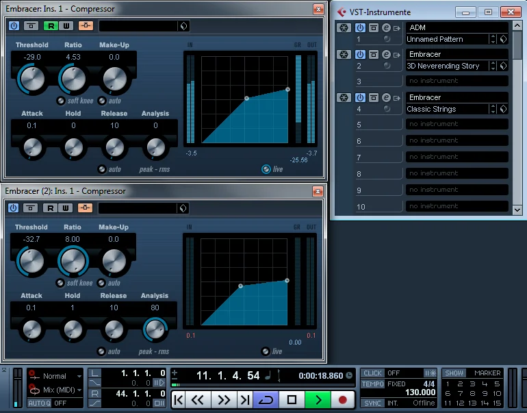

Keine Ahnung, was du falsch gemacht hast, aber bei mir klingt ein Sidechain-Compressor in Cubase so: Soundcloud-Link
Bassdrum triggert Threshold des Compressors auf den Strings.
Erst völlig clean. Dann per Automation runtergefahren. (bzw Triggering gestartet)
Bei der Wiederholung maximales Triggering der Hauptstrings.
Nebenstringt getriggert durch die Hihat. Also Hihat steuert Compressor der Hi-Strings.
Kommt halt immer drauf an, wer hinter den Knöpfen sitzt, nicht wahr?

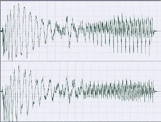

Ich denke, das der Cubase Comp über den Sidechain eine nicht so grosse Auflösung hat, warum auch immer. In meinem Beispiel hört man das der Cubase Compressor deutlich statischer Auf/Zu geht. Der Slim Slow Slider richtet sich über den Sidechain mehr nach der Bassdrum Amplitude...
Hab gerade die Wellenform verglichen und hier mal ein Screenshot davon.Wie gesagt beide haben die gleichen Einstellungen müssten also die gleichen Resultate liefern, was sie aber nicht tun...
Der Slim Slow Slider ist die obere Wellenform der Cubase 5 Compressor die untere:
Ich hab doch gesagt, ab der Hälfte hab ich Vollgas gegeben.
Wenn man Threshold oder Ratio seichter einstellt, dann wird das Ergebnis auch entspreichend weicher. Bishin zum absoluten unkomprimierten Klang ... bei mir am Klangbeispielanfang.
Sorry, aber dein chinesisches Freeplugin kann dem Cubase-Comp qualitativ nicht das Wasser reichen. Aber wenn man halt mit den Parametern nicht umgehen kann, dann ist natürlich das Programm schuld! Der Rest ist Humbug.

Hat mal jemand darüber nachgedacht,das obwohl beide die gleiche Einstellung haben die Regelzeiten sich dennoch unterscheiden und sich eventuell noch Verzögerungszeiten ergeben(Latenz)

Sorry, aber wenn du dir die Wellenformen angeguckt hättest, würdest du sehen, das das nichts mit Latenz zu tun hat sondern mit Regelverhalten.
