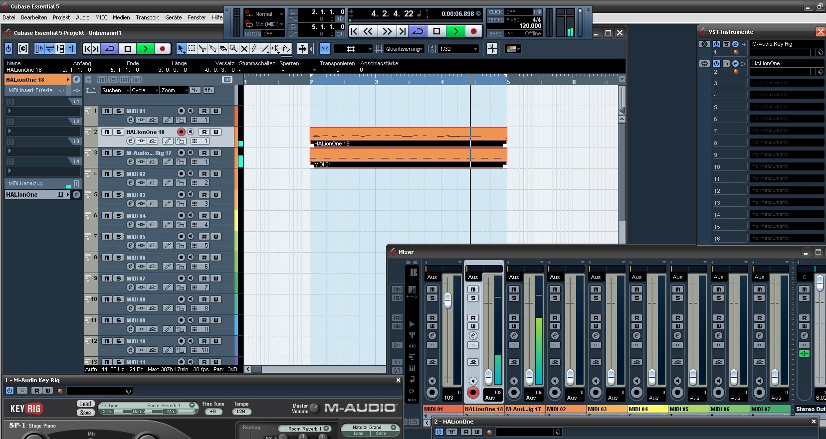

so, habs geschafft. youscreen ist top. hier mein screenshot

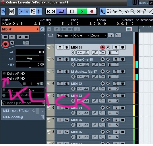

Dort wo mein Pfeil ist bitte draufklicken, dann bei Output nachsehen was dort steht.

das?
delta ad [g=32]midi[/g]

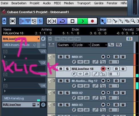

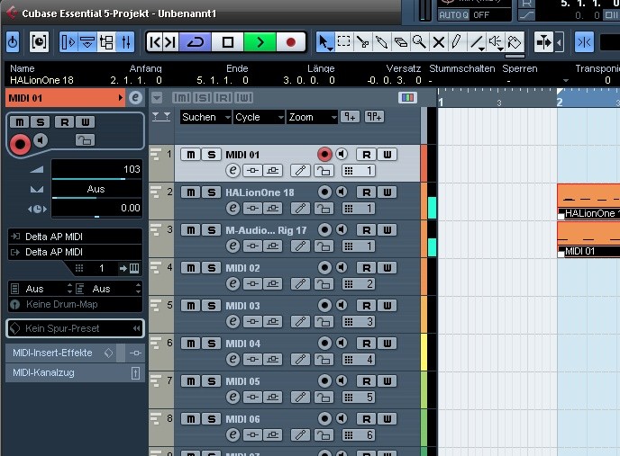

Dort wo der Pfeil ist klicken, dieses Fenster zeigt dir an, wohin deine Mididaten geschickt werden.
Dort suchst du dir ein [g=77]VST[/g] Instrument aus.
hab isch getan. nischts zu hören. frust in my head.
ich muß dort das [g=77]vst[/g] angeben, mit welches ich die spur gespielt habe, oder?
