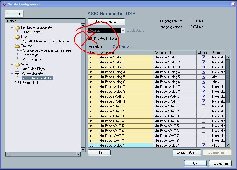

Du mußt es auch in Cubase unter Geräte noch abstellen.
Unter "Geräte/Geräte konfigurieren" findest Du den Eintrag "VST-Audiosystem"
Direkt darunter steht der Name Deiner Audiohardware.
Da raufklicken.
Dann oben im Fenster (in der Mitte) bei dem Feld "Direktes Mithören" den Haken wegmachen.
finds nicht
Bleib online.
Mach Dir nen screenshot 2 Minuten warten...
okay dankeschön=)
habs grad mal getestet... funktioniert! =) danke!
