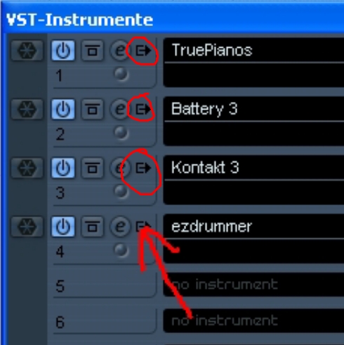

Hallo zusammen,
nach meinem umstieg vom sx3 aufs [g=539]cubase[/g] 5 hat sich gleich die nächste frage gestellt. und zwar konnte ich im sx3 jeder cell im battery einen ausgangskanal zuweisen(z.b. St3/4). der kanal erschien dann im mixer und genau das passiert im [g=539]cubase[/g] 5 nicht. da zeigt es nur den master an. weiss jemand wie ich das machen muss?
gruss
danke, nur seh ich links nirgends nen screenshot und finde das symbol nicht... :S
Gibt ja jetzt nicht sooviele Symbole im [g=89]VSTi[/g]-[g=211]Rack[/g].
Guckst du genau hin und klickst mal drauf!
Ari
habs gefunden, danke. hab im knowledge base artikel überlesen, dass ich im [g=89]vsti[/g] [g=211]rack[/g] suchen muss und fand dann logischerweise im mixer nichts.
