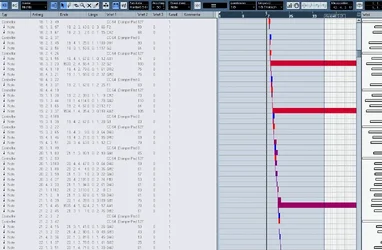

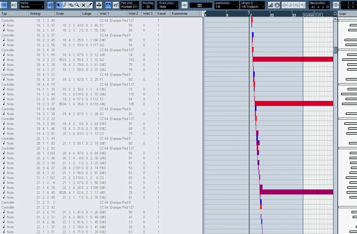

so schaut das gerade bei mir im Listeneditor aus . Wo genau kann ich diese Funktion überprüfen?

Hab mir das Bild mal angesehen, da ist ja gut zu sehen dass nach einem CC64 = 127 (sustain on) immer ein CC64 = 0 (sustain off) folgt. Mit dem sustain-Pedal scheint also alles in Ordnung zu sein. Vielleicht könnte es sein, dass dein Keyboard ab und zu "vergisst" note off-Werte zu senden, dann kommt es zu den Notenhängern, wie Alfageejo geschrieben hat.
Vielleicht bringt das ja wirklich was wenn du mal versuchst es über MIDI und nicht USB anzuschliessen, ansonsten hab ich leider keine andere Idee mehr.

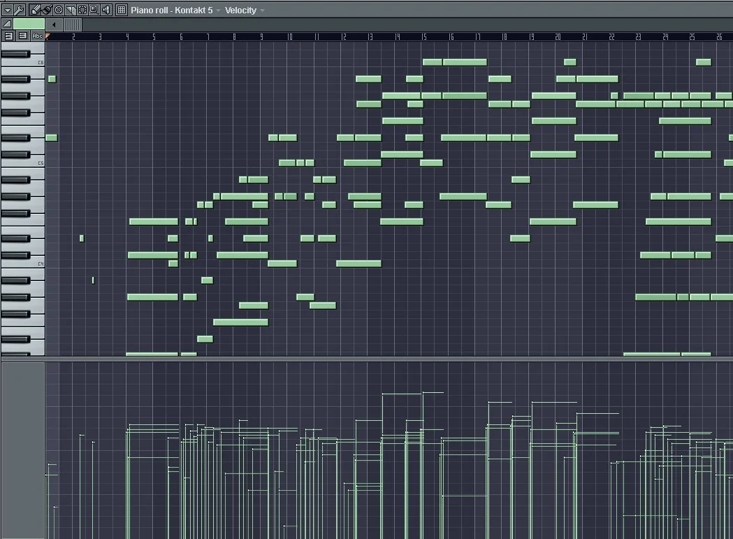

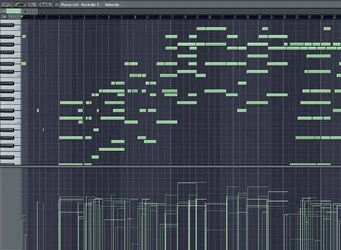

Hier nur zu eurer Info - habe mal die DAW gewechselt und mit dem gleichen VST unter gleichen VST Einstellungen in FL Studio 8 MIDI Daten aufgenommen. Habe einen Screenshot gemacht. Im oberen Fenster sehe ich,so wie ich es will, nur die Noten und im unteren sind es denke ich die Controllerdaten. Also doch eine Cubase Einstellungssache, oder? Wäre mir jedenfalls lieber, als wenn mein Masterkeyboard nen Treffer gehabt hätte...
Grüße
H.
