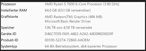

Desktop ist ein:

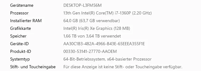

Das Notebook ist ein:
Lt. Benchmark fehlen dem i7ca. 8000 Multithread Rating Punkte gegenüber dem Ryzen..
Was kann ich denn noch tun?
