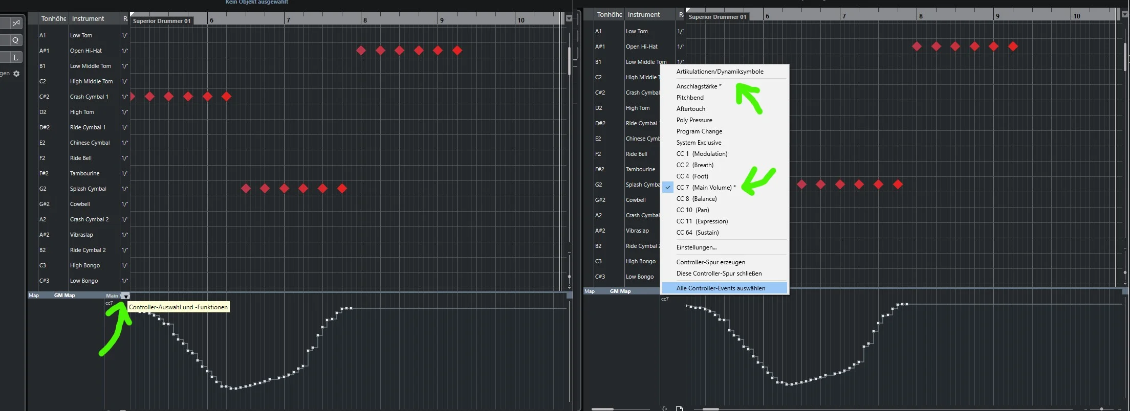

Evtl. mal in der Midispur nachsehen ob da was automatisiert wurde. Das siehst du ja anhand des * wenn du das Dingens öffnest. Siehe Screenshot, da hab ich mal auf cc7 rumgekritzelt.
