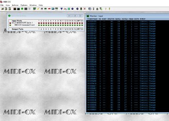

Erst habe ich mit MidiOX mir die rohen Mididaten angeschaut.

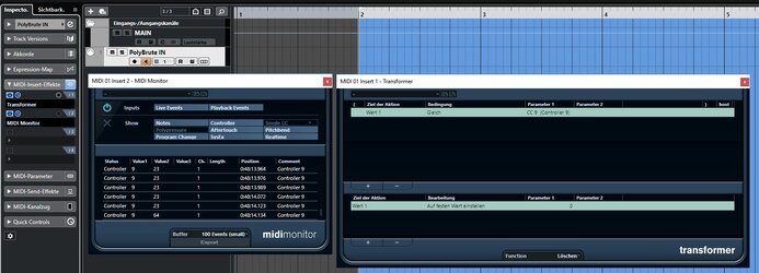

Aber, als ich dann nach Cubase gewechselt habe, habe ich den Midi-Monitor nochmal aufgemacht und da wurde mir dann im Value 1 Feld 09 angezeigt (wie auch im MidiOX).
Poly-Brute RibbonControl gibt Controller 9 raus.
Den habe ich dann mit dem Transformer rausgefiltert oder die Funktion Löschen bemüht.
Dann gehen die Daten nicht mehr durch...
