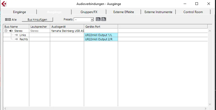

Mein Control Room ist aktiviert und er zeigt auch Pegel an. Allerdings scheint das, was ich auf den Monitoren höre, am Control Room vorbeizugehen. Wenn ich die Lautstärke im Control Room verändere, verändert sich auch die Pegelanzeige, aber das Signal, das ich höre, bleibt unverändert.
So schaut mein Routing aus:
Ich bin nicht mehr sicher, aber ich meine die Einstellungen im Control Room sahen auch vorher schon so dürftig aus. Ich habe keine Cues oder ähnliches eingestellt. Mir ging es immer nur um die Listen Funktion und die funktionierte einwandfrei.

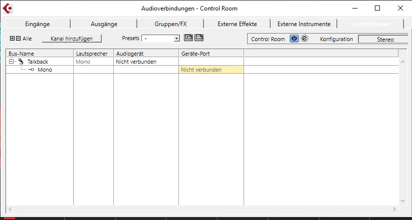

Du hast im CR keinen Ausgang definiert. Soll das so?
Reaktionen: Jabir
Ich weiß nicht. Ich hatte testweise meine Monitore als Ausgang definiert, aber dann nimmt er sie vom „normalen“ Ausgang weg und es hat trotzdem nicht funktioniert. Was muss denn da standardmäßig als Ausgang definiert sein?
Wenn du den CR benutzen möchtest, dann musst du einen Ausgang definieren. Es kann sein, dass der anfangs mal drin war und dann irgendwie gekillt worden ist.
Kein Problem aber, du kannst ihn manuell wieder hinzufügen. Im Reiter CR klicke auf Kanal hinzufügen (Stereokanal), wähle einen passenden Namen und ordne für links und rechts jeweils einen Ausgang zu. Das werden wahrscheinlich die Line-Outs deines Audio-Interfaces sein, die zu den Monitoren führen.
Reaktionen: Jabir
Du wirst bei den Ausgängen den Geräteport auf "nicht verbunden" ändern müssen und im Control Room demenstprechend das Yamaha Steinberg* als Ausgang definieren.
Reaktionen: Jabir
Ohh 1000 Dank, Leute. Problem gelöst, die Listen Funktion funktioniert nun auch wieder :-)
