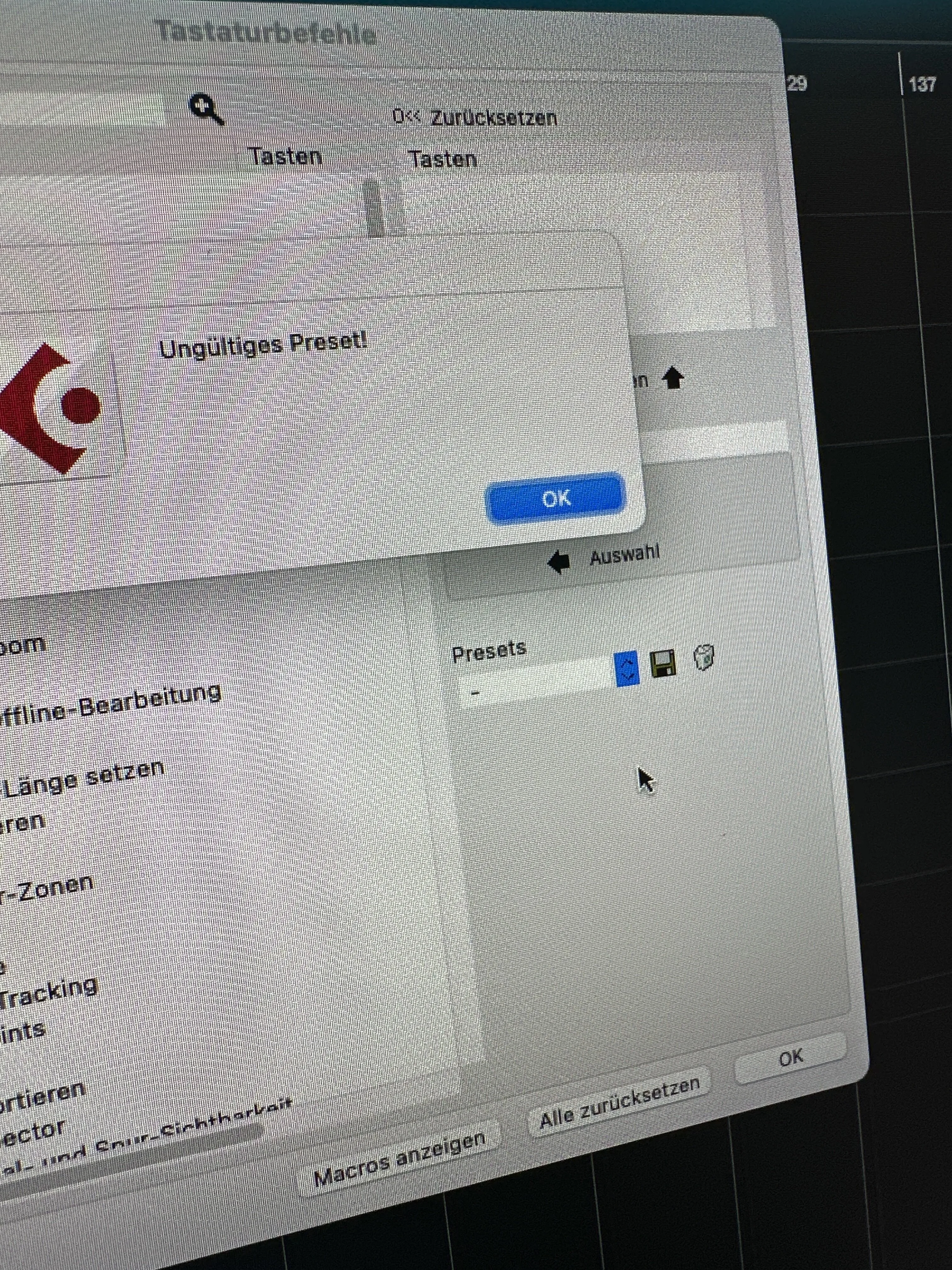

vielen Dank. Habe ich gefunden.
Aber es kommt eine Fehlermeldung: „ungültiges Preset“
Obwohl, in den Presets dieses Preset sichtbar ist. Habe alles genau so kopiert :(
Hat jemand eine Idee?
LG

Ich bekomme es einfach nicht hin:(
Bitte um hilfe 😱
