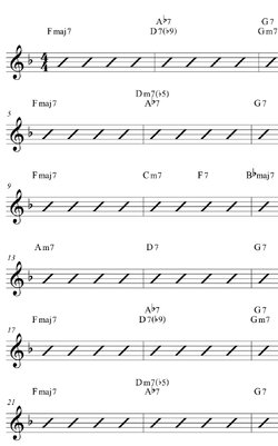

Kann mir jemand sagen, warum Akkorde im Leadsheet übereinander gestellt sind? Wie werden die gespielt?
Das sind einfach alternative Harmonisierungen.
D7b9 ist zum Beispiel die Primärdominante zu Gm, As7 ist das Tritonussubstitut.
Kannst du dir aussuchen. Die unteren Akkorde klingen poppiger, die oberen jazziger.
So genau wie mein Vorredner hätte ich es nicht formulieren können (Respekt), aber es sind eben alternative Akkorde.
