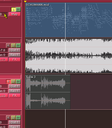

hi,
midifiles können zwar importiert werden, aber dann sind sie zuerst zu einem echten audiostream zu machen und zwar wie folgt:
angenommen dein midi ist in spur1 -> track 1
danach kommt in track 2, spur 2 dein gitarrensignal.
spur 2 wird gemutet(knopf m)oder spur 1 auf solo geschaltet(knopf s) , auf spur 3 (knopf r)nimmst du dein midi auf als echte wave, ist das midi komplett zu wave geworden kannst du das importierte midi aus dem multitracker löschen und dein stück kann nun zu einem mixdown gemacht werden mit der basspur (spur 3).
cep versteht sich prächtig mit cakewalk sonar 2.0, das ist ein tipp aus dem ehemaligen syntrilliumboard.
gruß :pint:
PS: du kannst natürlich auch spur 1 und 2 auf spur 3 zusammenaufnehmen, das geht auch!
