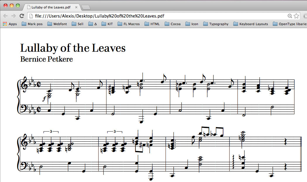

Prinzipiell finde ich das schon interessant. Im Editor mal schnell ne Skizze hinzuwerfen. Aber die PDF- Datei hat mich noch nicht überzeugt. Ist der Acrobat ein schlechter Reader? Oder warum sieht die Datei wie schlecht gedruckt aus?

Das Notenbeispiel sieht bei mir nicht gut aus. Ich nutze den Adobe Reader, ob der jetzt besonders gut ist, weiß ich nicht. Aufgefallen sind mir unterschiedlich breite Akkoladen, eine fehlende Viertel in Takt 8, eine fehlende Achtelpause in Takt 14, ein Haltebogen ins Nichts im vorletzten Takt. Und die Notenlinien werden unterschiedlich dick dargestellt, selbst bei 800 %.
Danke für eure Kommentare! Ich hätte nicht erwartet, dass ich so schnell Rückmeldung bekomme.
Die PDF-Datei sieht bei mir so aus, wenn ich sie mit Chrome öffne:
Bei dem in Mac eingebauten Preview Reader ist das Ergebnis genauso gut.
Der Acrobat Reader kommt leider (selbst, wenn Adobe das PDF-Format entwickelt hat) bei komplexeren Dateien zu kurz. Unter Windows habe ich gehört, dass der kostenlose Foxit Reader gut sein soll.
