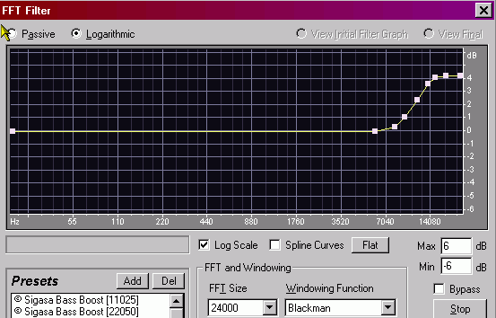

hi,
gute sprachverständlichkeit und 'ne menge blech im vordergrund:
5922.98 = 0 dB
8020.89 = 0,36 dB
9421.28 = 1,08 dB
11447.5 = 2,4 dB
13378 = 3,6 dB
15062.1 = 4,08 dB
17842.3 = 4,2 dB
22050 = 4,2 dB
für das obige bildchen.
das ist ein fourier filter.
gruß :pint:
