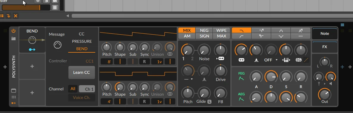

Also, da in Bitwig alles über Expressions läuft, kannst du folgendes machen:
  1. Deaktiviere Expression:

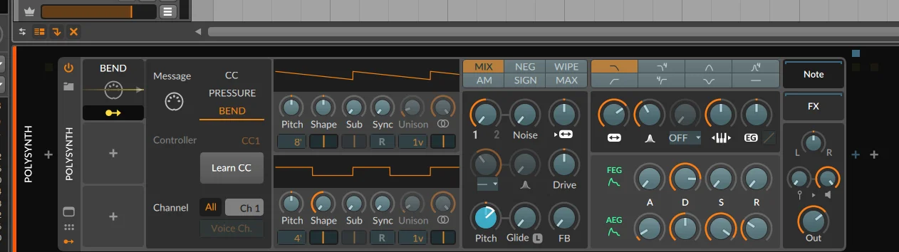

  2. Füge ein MIDI Modulator ein und schalte auf BEND um:

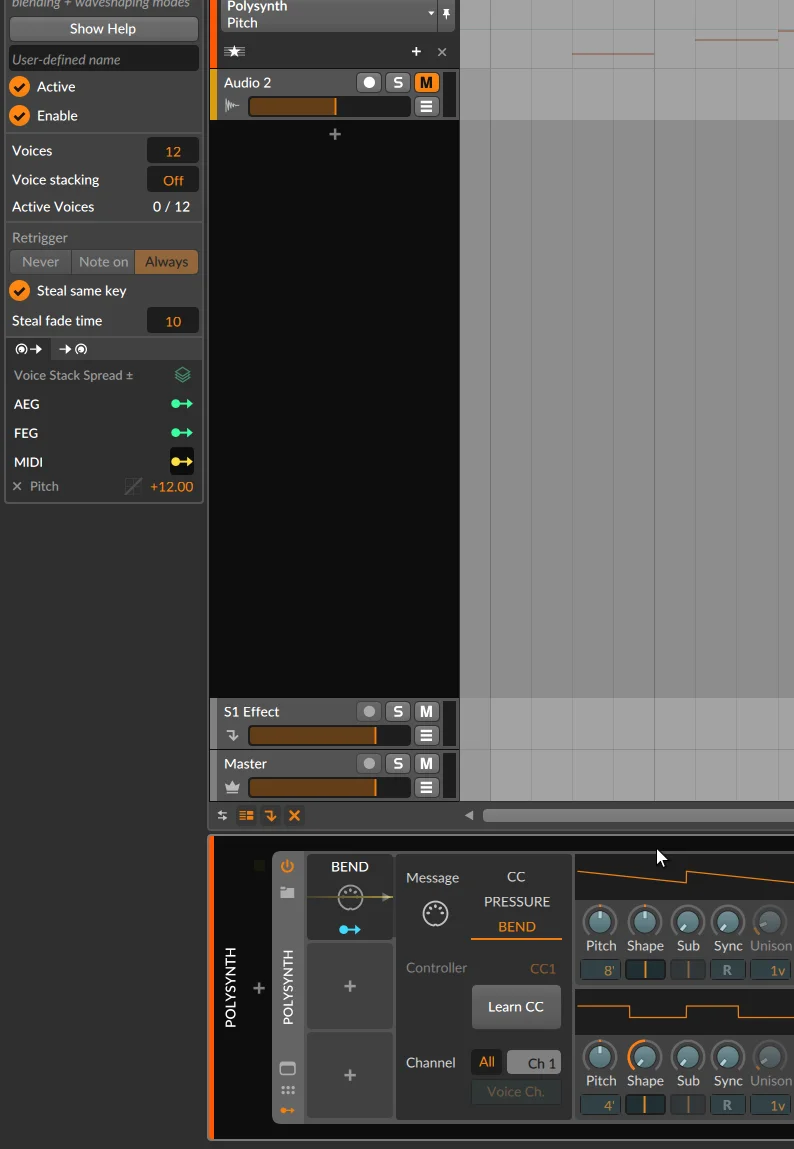

  3. Verbinde es mit dem globalen Tuning des Bitwig Instruments:
  4. Wenn du das Instrument am Fenster (wo Polysnth steht) anklickst, dann hast du rechts im Inspector die Möglichkeit einen Wert einzugeben statt fummelig mit der Mouse (in diesem Fall 12)
