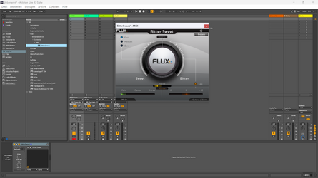

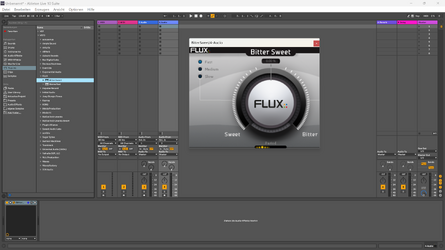

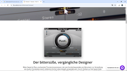

wie einige von Euch sicher wissen teste ich gerade Shaper-Plugins. Dabei bin ich über BitterSweet von Flux gestolpert was ich sehr interessant finde, da man damit hiermit sehr schnell zu brauchbaren Ergebnissen kommt. Leider öffnet sich das Plugin-Fenster aber nicht vollständig (siehe Screenshot). Beim ersten Öffnen (erster Download/Install./Öffnen in Live) war alles i. O. Das Plugin-Fenster war vollständig (siehe Screentshot Flux-Seite) - aber nicht sehr lange. Ab dem 2. Öffnen des Fensters fehlten wichtige Bedienelemente.
Auch nach mehrf. Deinstall./Install. blieb das Problem bestehen. Daher meine Frage:
Was steckt dahinter bzw. was kann ich tun um hier Abhilfe zu schaffen?
(BitterSweet ist Free - wird es vllt. nicht mehr unterstützt? Die Updates sind allerdings aktuell.)
vielen Dank und noch eine schöne Woche Euch
PS: BitterSweet Pro macht keine Schwierigkeiten

Nachtrag: BitterSweet öffnet sich in Live auch extrem langsam (10 sek.)
Skalierungsänderungen erbrachten nichts, weder intern (Live) noch in Windows.

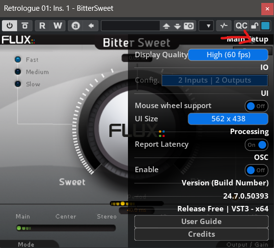

ich hab bei mir noch oben rechts in BitterSweet ein Zahnrad Symbol, wo es nochmal diverse Konfigurationen gibt. Hast du das auch in Ableton? Ich weiß nicht ob das DAW abhängig ist.
Wie gesagt, beim allerersten Öffnen von BS war alles korrekt aber fortan öffnete es sich halt so wie oben gezeigt.

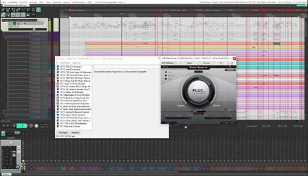

Kenne dieses Phänomen auch unter REAPER. Entweder mit ein wenig Geduld warten, bis die Grafik im FX-Fenster erscheint oder es hilft bei REAPER auch, dieses FX im li. FX-Auswahlstreifen per Doppelklick freizustellen - dann erscheint die Grafik (bei mir schnell) des nun freigestellten FX - um dann, wenn man es will, die freigestellte grafische FX-Darstellung per Doppelklick wieder zurück ins FX-Auswahlmenue zu befördern. Geht also mittels 2x Doppelklick bei mir recht schnell.
Das schreibt Flux :
FLUX:: Plugin-Spezifikationen​
Betriebssystemkompatibilität​
  • Windows 10/11 – nur 64bit
  • MacOS 10.14.6 Mojave und aktuellste
Hardwarespezifikation​
  • Apple Silicon Universal Binary ARM M1, M2 und M3 wird unterstützt
  • USB-Displays werden nicht unterstützt.
  • Windows: Es ist eine Grafikkarte erforderlich, die OpenGL 2.0 vollständig unterstützt. Wenn Ihr Computer über eine ATi- oder NVidia-Grafikkarte verfügt, stellen Sie bitte sicher, dass die neuesten Grafiktreiber von der ATi- oder NVidia-Website installiert sind.
  • Mac OS X: Mac Pro 1.1 und Mac Pro 2.1 werden nicht unterstützt.
Danke für Deine Antwort. Ich hab`s zwar nicht ganz verstanden aber ich experimentiere mal etwas rum....
Nachtrag: Das Plugin öffnet sich auch seeehr langsam....

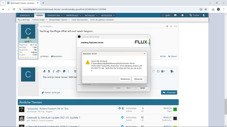

Das wird ja immer besser. Jetzt kann ich Flux nicht mal mehr installieren.....
Hatte Flux komplett deinstalliert und wollte jetzt neuinstall. Was hab` ich falsch gemacht?

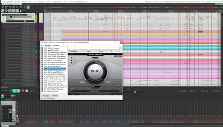

Hab's gerade nochmal ausprobiert: Beim ersten Öffnen dauert es bei mir 30 sec. (!) , nach Wechsel ins freigestellte Pluginfenster und bei weiterem Aus- und Einschalten des BS-Plugins erfolgt dann das Öffnen der GUI praktisch sofort. Ist also etwas "speziell"...
Interessanterweise kann ich die 32Bit-Version problemlos install...
