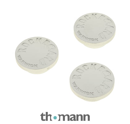

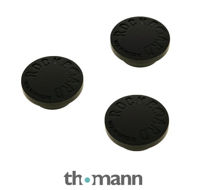

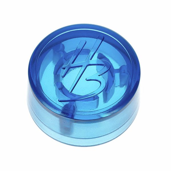

Bei Thomann hat man mich zwar auf die "candy topper" verwiesen = Hartplastik, was man passgenau aufsteckt. Doch es passt leider nicht, weil meine Schalter einen Tick kleineren Durchmesser haben.

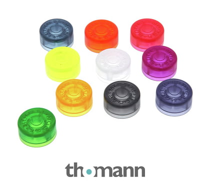

Noch schöner wären die "mooer mushroom topper" gewesen, weil die einen schön runden Kopf haben - doch auch diese passen nicht.
Jetzt also meine Frage: habt ihr irgendwelche Bastel-Tipps, wie ich mein Ziel (große runde weichere Haptik statt kleine&metallische) trotzdem erreiche?
Anhang anzeigen 114823Anhang anzeigen 114824

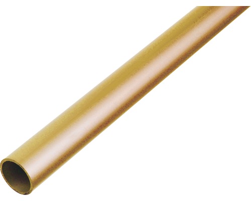

Du kannst versuchen den Spalt zwischen Bolzen und Kappenbohrung mit dünnem Aluminiumblech zu schließen.
Bei Conrad gab es mal Aluminiumblech.
Vom ALuminiumblech schneidest du einen Streifen (4 - 5 mm) ab und formst eine Hülse daraus. Umfang und somit Länge ist Durchmesser * Pi (3,14), lieber etwas kürzer.
Dann drückst du den Knopf mit Hülse einfach drauf.
Oder, mit Zweikomponentenkleber festkleben.

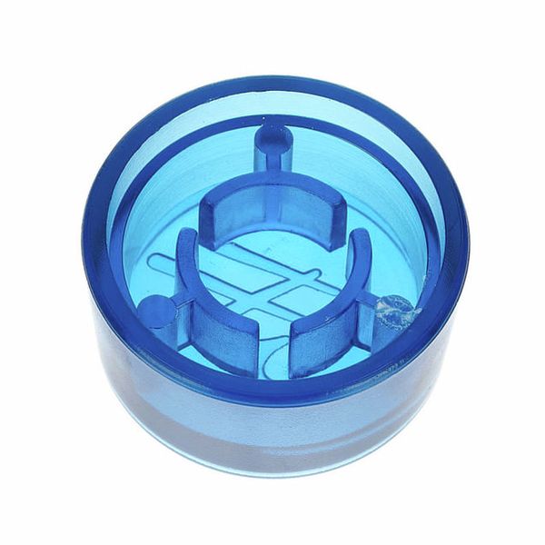

Wie ist denn der Durchmesser der Bohrung der blauen Kappen?
Maße:
passt auf Standard Fußschalter mit ca. 10 mm Durchmesser
Also wird Aluminium benötigt mit einer Dicke von 0,5mm

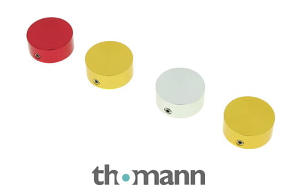

Andere Idee, fertige Adapter - Hülsen kaufen!
Schau mal hier, mit Madenschraube. Für 10mm.
Oder diese hier: Mit Madenschraube, Durchmesser unbekannt.
oder diese hier
Aluminiumblech, 0,5mm, einfach einen Streifen abschneiden, geht mit Schere (nicht die gute verwenden)

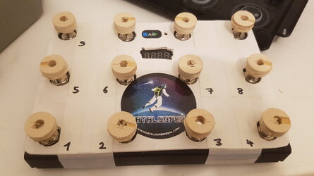

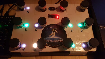

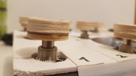

Holz hat mich inspiriert, weil ich gerne mit Holz bastel:
Also für alle, die auch das Problem haben sollten, dass kein Topper auf ihren Footswitch passt:
Birken-Multiplex Holz lässt sich gut bearbeiten und mit ca 0.2mm geringerem Durchmesser der Bohrung hält das gut!
Obendrauf dann einfach etwas Gummi/Schaumstoff selbstklebe-material aufgeklebt, optisch etwas hässlich, aber egal ;D
Die ursprüngliche Oberfläche habe ich spaßeshalber auch mit ner dünnen MultiplexPlatte ausgetauscht (viele Bohrungen nötig) Und weil mich die Leucht-Dioden eh schon immer genervt haben (zu grell) habe ich sie unter 2 Schichten Isolierband gesteckt. -> Fertig ist der Umbau von Foot- zu Tischcontroller.
