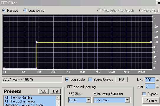

hi,
bell filter sin ungeeignet um frequenzen gezielt zu löschen, was benötigt wird ist ein sogenannter shelve filter der entweder links (bass) von der centerfrequenz alles killt oder rechts(höhen), der beste schnitter ist die fast fourier transformation, der fft-filter, jede gute software hat sowas.
00000 hz = 000 %
00099 hz = 000 %
00100 hz = 100 %
22050 hz = 100 %
und so schaut das aus:
gruß :pint:
