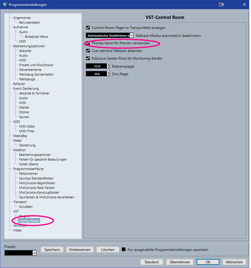

Ja in der Tat gibt es bei den Voreinstellungen ein Menü, wo man einstellen kann mit welchem Routing man die Samples der Mediabay vorhört. Dazu muss man aber nicht den CR deaktivieren - der ist nur das Symptom.

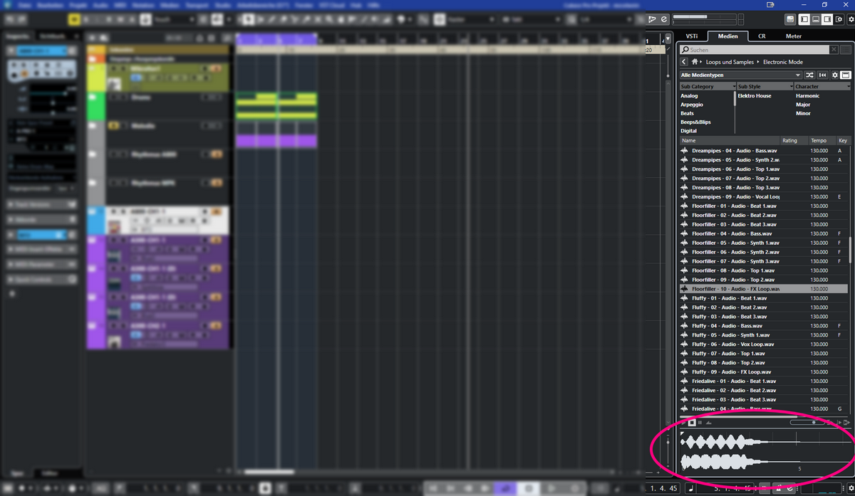

Aber dann sollte doch das, was oben als "Tonsignal" bezeichnet worden ist, trotzdem zu sehen sein:
Ich kann das Problem mit Cubase 12 nicht reproduzieren, die "Wellenform" ist immer da. Im Control Room kann man "Phones-Kanal für Preview verwenden" einstellen, das sorgt bei mir schon mal für "Stille".
Die Wellenform vom Sample ist auch bei mir immer da, ist nur komisch das sich beim Antippen der Samples halt gar kein Signal aus dem Volume “Master” unten rechts abzeichnet (siehe Bild) also wenn es gerade abspielt und ein Vorhören unmöglich ist?! Mit dem Control Room habe ich schon rumprobiert, aber weiß leider überhaupt nicht woran es liegen kann.

Es ist nur komisch das sich beim Antippen der Samples halt gar kein Signal aus dem Volume “Master” unten rechts abzeichnet und ein Vorhören unmöglich ist?!
Das spricht doch dafür, dass das Signal über den CR bspw. auf den Phonebus läuft

Also: Bei mir kann ich die Samples vorhören, die Anzeige "unten rechts" bewegt sich dabei nicht. Nur im Control-Room sehe ich - wenn nicht auf Null eingestellt - den Pegel der vorgehörten Samples, je nach Einstellung unter "Mix" oder unter "Phones".
