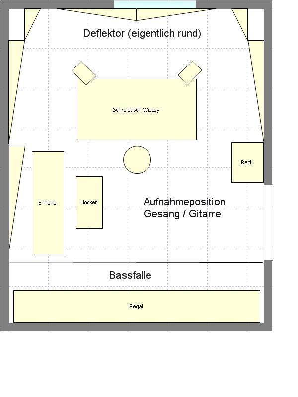

Hab mal eine Grafik angehängt, damit man sich besser vorstellen kann, wie ich das meine. Vielleicht hat ja der Eine oder Andere noch einen hilfreichen Tipp für mich.
Ich möchte eine Bassfalle auf der Rückseite bauen. Die sollte hauptsächlich für die Problemfrequenzen 100-500 Hz da sein. Darunter habe ich noch 3 stehende Wellen, denen ich mit Helmis auf den Laib rücken muss. Die Falle geht frequenzmäßig sicher noch ein ganzes Stück höher. Wenn ich das richtig verstanden haben ist das vom Flächengewicht der Folie abhängig.
Ich hab noch Schaumstoffplatten von Aixfoam.de, die auf der einen Seite eine ziemlich starke Folie (Flächegewicht unbekannt) haben. Die gehört zu eigentlich zu einer Selbstklebeausrüstung. Ich wollte die Folie einfach drauf lassen und nach außen zeigen lassen. Die Platten sind 8 cm dick.
In meinem schlauen Buch (Studio Akustik von Andreas Friesecke) steht, das dass Material für eine Bassfalle ruhig dicker sein kann. Jetzt wollte ich die Platten doppelt nehmen (Luftspalt dazwischen?), wobei die Folie jeweils nach außen zeigt.
Den längenbezogen Strömungswiderstand habe ich schon bei Aixfoam angefragt. Sobald die Anwort da ist, reiche ich das nach.
Die Bassfalle muss ich halt schnell auf- und abbauen können, damit ich an das Regal rankomme. Dazu sollen U-Profile gestellt werden, damit man die Schaumstoffplatten bequem reinklemmen und wieder rausnehmen kann.
Falls noch jemand Tipps hat - immer her damit.
Grüße
Frank

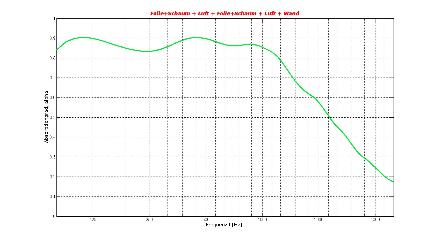

Hi Frank,
für eine bessere Einschätzung der Wirkungsweise habe ich vereinfacht folgendes (ohne Regal) angesetzt:
- Wand
- 10cm Luftspalt
- 8cm Schaum mit xi=10kPa*s/m² und rho=30kg/m³
- Folie, 0,2mm PE-Folie
- 10cm Luftspalt
Die etwaige Wirkungsweise beim diffusen Schalleinfall, kannst Du dem beigefügten Diagramm entnehmen.
Deine erwähnten Problemfrequenzen müssten somit recht gut abgedeckt sein.
Grüße
Vibes
P.S.: Achte auf die zu erwartenden Reflexionen die zu den höheren Frequenzen hingehend auftreten können, es sei denn, der Effekt eines „Haas Kickers“ ist gewollt.

Hi,
suuuuuuuper! Vielen Dank Vibes!
Das sieht ja gut aus. Ich denke, dass ist genau das, was ich brauche.
Falls zu viele Reflexionen in den höheren Frequenzen auftreten, kann ich ja einzelne Platten umdrehen, sodass die Folie Richtung Wand zeigt.
Prima, danke nochmal. Das hat mir sehr geholfen.
