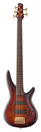

Zunächst müssen mal geile pickups her, gibt bässe aus denen ich keinen phatten sound rausbringe.
Ich hab den hier
Aufgenommen über Kemper, geht aber mit einer Xbelieben DI Box oder gute Instrument inputs der Soundkarte.
Im Mix teile ich immer in DI und AMP
DI spielt immer so zwischen 60 und 300Hz je nach mix.
DI heftig komprimieren zB LA2A + Limiter
Is halt sau wichtig dass das nicht zu viel mit Kick oder LowEnd der Gitarre zusammenknall.
Zerre spielt dann mit der Klampfe mit, ich misch die so dazu, dass sie die Gitarre unterstützt aber nicht man sie nicht aktiv wahrnimmt.
Ebenfalls bisschen komprimieren.
Eine Prise Zerre oben drauf.
