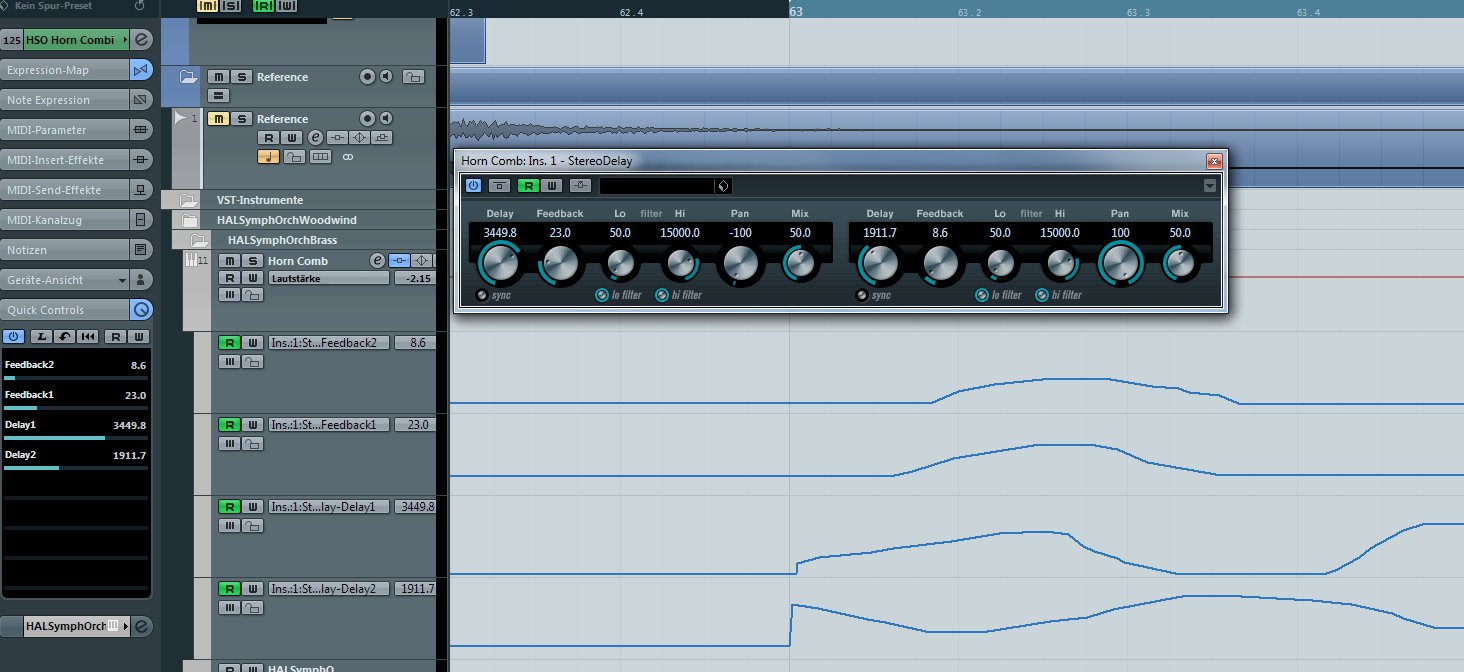

Also bei mir funktioniert das mit der Cubase 6 (ging aber auch bei der C5).
Guck mal bei meinem Screenshot, da habe ich mit einem Externen QC Controller (BCR 2000 über Generic Remote) die Parameter vom Stereo Delay automatisiert.
Ich denke der Fehler liegt in der 5er AI version.
