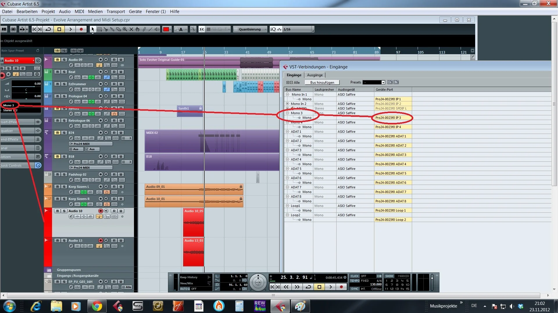

ok, ich versuche es nocheinmal, in der hoffnung das problem klarer zu umreissen.
also, ich schicke das signal des computers nicht durch inputs wieder ins gerät. das meinte ich nicht.
vielmehr ist mir danach, dass signal, welches im cubase meinetwegen an musik durch vst instrumente und externe hardware synthies als summensignal zusammenläuft, dieses signal möchte ich aufnehmen und zwar in meiner daw, ohne besagtes signal über irgendwelche umwege raus und wieder rein zu schicken. genau so konnte ich das mit der delta 44 machen. hab ich mich verständlich augedrückt? ist das nicht eine art virtuelles routing? ich weiß es nicht.
außerdem habe ich herausgefunden, dass ausschlißlich, die an der frontseite befindlichen combieingänge als signal durch meine daw aufgenommen werden können. alle anderen eingänge überhaupt nicht. langsam beschleicht mich das gefühl, dass das ding kaputt ist.
oben erwähntes problem hat im übrigen zur folge, dass es auch nicht möglich ist, signale die in der daw erzeugt werden (z.b. musicplayer, youtubesounds etc.), können alle nicht mit sound forge o.ä. programmen aufgenommen werden.
zur verkabelung: main monitor ist mit verstärker verbunden, ansonsten sind alle rückseitigen eingänge mit instrumenten verbunden (die allesamt nicht aufgenommen werden können) und frontseitig (in 1&2) hängt nen edrum dran (was wiederrum aufgenommen werden kann). also das kommt mir alles sehr spanisch vor.
so, hier nochmal die wichtigsten einstellungen bei cubase.
ich hoffe, dass mein anliegen deutlicher geworden ist und danke untertänigst im voraus.
bob
Erst mal ruhig blut :-)
Schlachtplan:
1. Dein VST und Treiber-Setup sieht schon mal richtig aus !
edit: Es fehlen noch "weitere" Ausgangskanäle wenn vorhanden, einstellen (Man weiß ja nie wozu die noch später gut sind :-)
2. Hast Du im "Inspector" (Linkes Spurfenster wo Midi-und Audiokanäle sich tummeln) auch den jeweiligen Kanal für die "hinteren Eingänge", also Line3/4 oder 4/5 usw auch eingestellt ? Wenn nein, dann kommt da auch nichts an. Bei 1/2 funzt es ja auch wie Du sagst.

hab alles genau so gemacht, wie es dort steht.
Ähm was wo steht? Du hast die VST-Verbindungen eingerichtet, aber die Spureinstellungen habe ich nirgends gesehen.

das mit der bounce funktion ist mir bewußt, dass es die gibt, hab ich auch schon oft benutzt. ist jedoch dann etwas umständlich, wenn sich in meinem setup noch nen hardware synthie befindet. dann finde ich es ganz geil, das ganze über loopback aufzunehmen. bei meiner delta 44 funktioniert das ganze astrein.
Also entweder bin ich wirklich dermaßen minderbemittelt, komplett bescheuert oder was auch immer.
Noch immer werde ich aus Deinem Workflow nicht schlau.
Ich gebe Dir Brief und Siegel, wenn Du hier bei mir um die Ecke wohnen würdest, währe das Thema in nur 5 Minuten gegessen - Aber garantiert.
Mensch, ich habe ich auch einen Korg-Synth mit dem ich "zum laufenden Sequenzer" einspiele.
Diese Spuren befinden sich doch nach der Aufnahme genauso im Sequenzer wie alle anderen die
da mitwerkeln. Ich begreife einfach nicht was Du da immer mit Deinem Loopback willst.
Wenn ich hier in einem Projekt Aufnahmen mache dann ist es doch lediglich mein Job leere Spuren für meine Gitarre, den Korg oder die Violine zu erzeugen und den jeweilgen "richtigen Eingangskanal im Inspector einzustellen " Wenn in der Mixcontrol im Eingangskanal ein Ausschlag zu sehen ist, das ist da auch ein Signal am Eingang vorhanden.
Darf ich mal höflich fragen, wie lange genau Du mit Cubase arbeitest und jemals das Handbuch
dazu studiert hast ?
Ach was rede ich, schau Dir einfach das Video an das ich für Dich auf die schnelle
zusammengestrickt habe. Alles was in Deine DAW reingeht wird aufgenomme und zusammen mit dem ganzen Gedöns was da sonst noch am Start ist exportiert - fertig ist der Lack. Nix Loopback. (Das mache ich wenn ich Youtube-Videos, also "nur den Sound" in Cubase aufnehmen will - mehr nicht.)
Das ist eine völlig normale Vorgehensweise. Was soll das umständlich sein ?
Wenn das auch nicht mehr hilft, dann weiß ich auch nicht was noch das Problem sein soll, Sorry.

Ich glaube, hier liegt Dein Denkfehler:
für die ich ebenfalls midispuren einspiele, aber leider nicht bouncen kann - weil hardware.
Die Hardware braucht dann entweder eine Midi- (zum Instrument) UND eine Audiospur (vom Instrument) oder ein 'externes Instrument', das Midiausgang und Audioeingang in die DAW und ggf. einen manuellen Latenzausgleich in einer Instrumentenspur verwaltet. - Ich kenne mich in Cubase fast nicht aus, aber ich meine, es hätte so ein Device auch.
Und sobald Du Outboard Klangerzeuger oder Effekte einbindest, musst Du in Echtzeit bouncen. - In Ableton Live erzwingen die Devices External Instrument und External Effekt in einem Set das sogar, da ist der Offline-Export dann deaktiviert.
