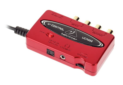

Also, wenn Du den Läppi nicht direkt mit dem Mixer verbinden magst, reichte ja vllt. schon dieses IF. Einschaltverzögerung hat´s vermutlich nicht. Ist buspowered. Musste mal recherchieren oder ggf. probieren, wie es sich praktisch verhält, wenn Du zuerst die Cinch-Verbindungen herstellst und dann erst USB konnektest.

Behringer ist mir etwas zu billig. Eine gewisse Qualität hätte ich schon gerne :)
Ja, dann eben jedes x-beliebige (symmetrische) IF.
Behringer ist Dir zu billig. Das meinte ich oben mit "...gibt wohl kaum (noch) ein Interface mit unsymmetrischen Ausgängen..." - außer den gaaanz günstigen Behringerdingern ;-)
