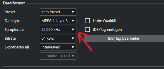

Hallo ihr Lieben,
ich möchte mit Cubase verschiedene Audiodateien in folgendes Format konvertieren:
Bitrate 64 kBit/Sek
Samplingrate 44.1 kHz
Stereoformat
Leider kann man, wenn man 64 kBit einstellt, die Samplingrate nur auf 22.050, bzw. 24.000 kHz einstellen und nicht auf 44.100 kHz.
Addieren sich beide Stereokanäle, so dass es insgesamt 44.100 kHz sind oder wie verhält sich das?
Kann mir jemand erklären, warum das so ist, bzw. wo mein Denkfehler liegt und wie ich das Problem lösen kann.

Ich habe mich noch nie mit MP3-Dateien mit solch geringer Bitrate beschäftigt, aber nach einem Versuch gerade eben kann ich mitteilen, dass Reaper das ebenso macht. Man wählt zwar 44.1kHz aus, es wird aber mit 22.05kHz exportiert. Ich könnte mir vorstellen, dass das mit dem MP3-Codec (lame) zusammenhängt, der diese Spezifikationen vorgibt.
Braucht das Wiedergabegerät wirklich zwingend 44.1?
Ich kann zwar aus Logic heraus eine 64kbps MP3 Datei exportieren (die bleibt dann auch laut WaveLab auf 44.1), aber mit WaveLab selber und einem anderen Tool (Switch, gibt's anscheinend auch für Windows) wird zumindest erst einmal die Samplerate auch wie beschrieben reduziert.
Von daher denke ich, dass das durchaus eine übliche Sache zu sein scheint und die meisten MP3 Player auch damit klarkommen sollten.
MP3 mit 64 kBit/Sek ist nicht mit 44,1kHz vorgesehen da die oberste Oktave zu viel Bandbreite verbrauchen würde und damit die Gesamtqualität (wenn man in diesem Bereich überhaupt von Qualität sprechen kann) zu sehr im Keller gehen würde.
Ausserdem: MP3 ist seit einiger Zeit schon gestorben.
Es fängt langsam schon das Riechen an.
ProTools macht das auch nicht. Man kann zwar 44100Hz / 64kbit beim Export anwählen, doch die mp3-Datei hat nachher 24000Hz.
Mit einem reinen Umwandlungstool (welches auch mit dem Lame-Codec arbeitet), funktioniert es jedoch, das in 64kbit und 44100 zu wandeln.
Womöglich sind das irgendwelche Vorgaben innerhalb der DAWs, worauf man sich irgendwann mal geeinigt hat!? Keine Ahnung.
Unabhängig davon: Eine Stereo-Datei in 44.1kHz bei 64kBit macht qualitätiv doch auch wenig Sinn.

Habe gerade bei mir mal gesehen: auf dem Mac geht es mit Myriad bis 16 kBit, bei DSP Quattro und Logic bis 32 kBit. WavLab geht sogar bis 8 KBit. Das ist aber alles auch schon ziemlich schrecklich.
Gerade in niedrigeren Bitraten ist aac deutlich besser...
Ich nehme alles zurück :-(
das ist zwar selektierbar, aber wenn man sich die Dateien ankuckt, stehen dann niedrigere Samplerates drin. WavLab brauchte 96 kBit/s für 44,1. Alles niedrigere wurde dann 22,05 kHz oder sogar 11,025...

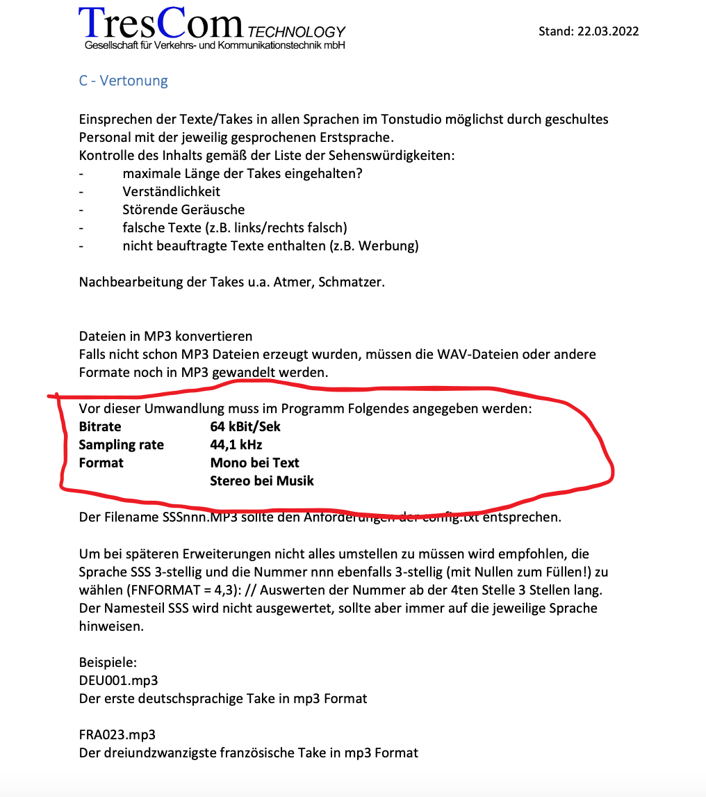

Trotzdem funktionieren die Musikdateien in der Anlage des Busses nicht. Wir haben verschiedene Formate ausprobiert und das einzige Format was die Anlage frisst sind Mono-Dateien auf 44.1 kHz und 64 kBit. Warum auch immer... steckste nicht drin. Der Anbieter möchte die Anlagen demnächst sowieso austauschen. Deshalb muss das in der Übergangszeit so ausreichen. Die Klangqualität kann man, wie ihr schon sagt getrost vergessen. Hauptsache ist, dass man den Text zu jeder Zeit versteht und das ist gegeben. Vielen Dank euch.
Err... Vielleicht hättest du das mal gleich im Eingangsposting so sagen sollen, anstelle von:
Bitrate 64 kBit/Sek
Stereoformat
Das macht einen RIESENunterschied. Die Qualität von 64kbps/mono ist identisch mit 128kbps/stereo - und wenn man in mono bounct oder konvertiert, bleibt bei 64kbps selbstverständlich auch die 44.1er Samplerate intakt.
Wie ich weiter oben schon schrieb wird dieses Format in Stereo nicht unterstützt.
Nachdem du aber nichts von Mono geschrieben hast...
Wusste ich bis dato nicht. Hat mir der Kollege des Unternehmens nachher durchgegeben, nachdem er festgestellt hat, dass generell keine Stereo-Dateien funktionieren. Schließlich steht ja in der Bedienungsanleitung der Anlage, die Musikdateien sollen Stereo in 44.1kHz und 64kBit/s sein.
