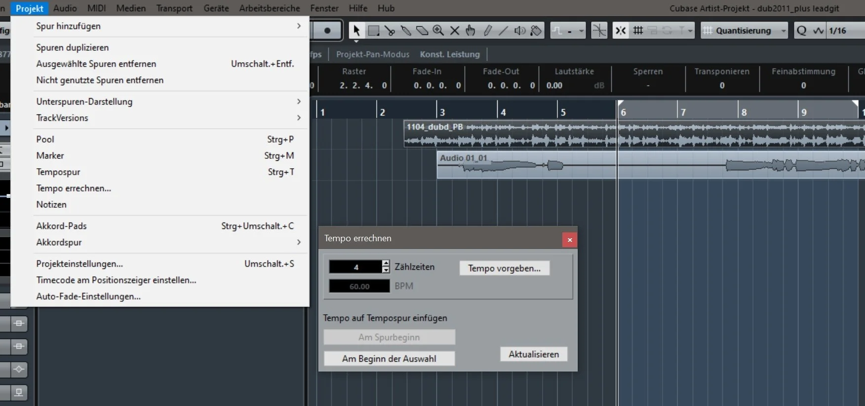

danke für den Tipp … aber genau das geht bei mir leider nicht.
Hab nen SC angehängt. Im Menu Projekt gibt es nur "Tempo errechnen" und diese Funktion möchte was vorgeklopft bekommen.
Also vermute ich, dass eine Tempoerkennung bei meinem Stand Artist 8.5 (pardong für oben falsche Angabe) eben (noch) nicht drin ist.
Ist wohl nur in der Pro Version enthalten.
https://steinberg.help/cubase_pro_artist/v9/de/cubase_nuendo/topics/editing_tempo_and_signature/editing_tempo_tempo_detection_c.html
Die "normale" Funktion hast Du ja gefunden.
https://steinberg.help/cubase_pro_artist/v9/de/cubase_nuendo/topics/editing_tempo_and_signature/editing_tempo_beat_calculator_r.html
