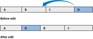

@mike55
Diese bezeichnete "Shuffle Edit" Funktion ist bisher nicht eingebaut, das ist richtig.
Es gibt aber Lösungen. Eine davon findet sich auch längst im offiziellen Forum wieder. Ein Request dort zu stellen, ist also unnötig, da wir darüber längst bescheid wissen.
Hier, vielleicht hilft dir das ja schon weiter.
http://forums.presonus.com/posts/list/26108.page#179964
Falls jemandem der Workflow im Bild zu schnell ist, kann ich hier in einem thematisch gleichem Standbild auch nochmal zeigen, was da oben passiert. ;)
