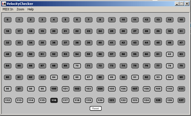

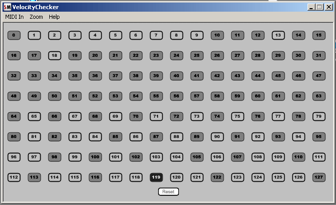

Dieses Tool ist echt interessant. Ich hatte bisher angenommen, dass jedes Midi-Keyboard 127 verschiedene Anschlagswerte produzieren kann. Dies ist aber überhaupt nicht der Fall (siehe Bilder). Und anscheinend liegt es nicht an meinem Midi-Interface, wie ich ursprünglich vermutet hatte, sondern am Keyboard.
Ich glaube, gerade Hi-End Piano-Libraries würden noch natürlicher klingen, wenn mein Master-Keyboard die Anschlagsdynamik genauer erkennen würde.
Falls jemand diesen Thread liest und Lust hat, dieses Tool an seinem Keyboard auszuprobieren, würden mich die Ergebnisse interessieren. Ich bin nämlich immer noch auf der Suche nach einem guten und preiswerten (gerne auch gebrauchten) Masterkeyboard.

Also, besonders viel zeit und Nerven braucht man nicht für dieses Tool. Ich habe pro Keyboard gut 5 Minuten investiert und behaupte mal dass ich eine Genauigkeit von etwa 99% erreicht habe. Den M1 habe ich z.B. zweimal getestet - einmal mit einem anderen Midi-Interface. Und beide male kamen genau dieselben Werte raus.
Beim M-Audio Keyboard machts mir nicht wirklich was aus dass es nicht so akkurat ist - die Tastatur ist eh scheisse und für gefühlvolles Spiel nicht zu gebrauchen. Aber vom M1 hätte ich mehr erwartet.
