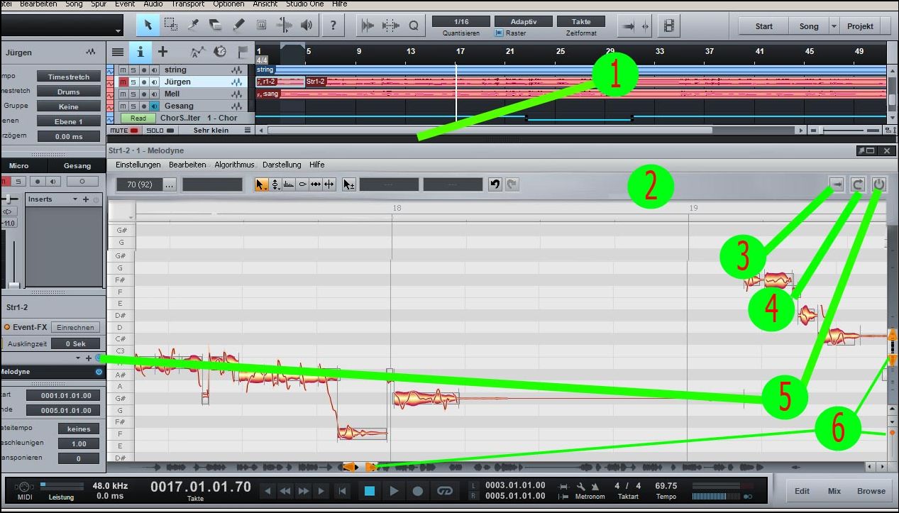

erstmal ein dickes lob an die s1v2 macher. dies soll ein hinweis sein und keine kritik - v2 ist gerade mal 10 tage alt.
zum thema:
wir setzen recht häufig melodyne (editor v 1.3) ein. auch die install unter v2 hat, nachdem wir sämtliche älteren melodyne prg´s und dateien entfernt hatten, dann den aktuellen melodyne editor installiert, problemlos funktioniert.
doch nun zum handling unter v2:
aufrufen mit doppelklick auf audiocontainer problemlos.
das gesamte handling ist dem "normalen" plug-in gegenüber schwieriger, hakeliger. die auswahlbox (mausklick rechts) schließt sich, zuckelt.
die scrollfunktion funktioniert nur ab und an (wann ist nicht nachvollziehbar).
"blobs" sind schwierig auszuwählen - die position, länge u.ä. zu ändern hakelt und bricht mittendrin immer wieder ab.
wir haben beim einfügen von plugs in die melodynespur schon öfter latenzen erlebt. d.h. beim wiederholen oder neuladen des stückes waren die melodynespuren nicht mehr im timing. dann waren aktionen wie löschen der container und wieder einfügen nötig. auch peinlich wenn ein stück in der präsentation ist und die spuren nicht mehr synchron zueinander laufen.
keine möglichkeit unter melodyne editor einen loopbereich anzulegen. wäre praktisch.
kann jemand ähnliches bestätigen - siehe auch im presonus forum. dort werden seit kurzem ähnliche probleme gepostet.

Kann ich nur bestätigen.
Es ruckelt unt hakt an allen Ecken
( beim Zoomen und scrollen fast volle CPU-Auslasstung )
und Latenzen werden leider nicht ausgeglichen.
Es ist fast unmöglich, mit dem integrierten editor zu arbeiten.
Zusatz .....
- es ist nicht möglich, zwischen dem editierten und dem original Sound
umzuschalten um das Ergebnis zu vergleichen.
- beim scrubben wird die Songlinie nach loslasen der Maustaste
nicht von Studio-One übernommen.
- beim setzen der Song-Linie in Studio-One wird die Position im
Melodyne-Editor nicht übernommen.
- die Herstellung der Originalspur ist aufwendig, wenn diese Bereits im
Melodyne-Editor geleden wurde.
- Die Reiter für horizontale / vertikalen Zoom sind kaum zu erkennen.
eine andere Farbe wäre hier ne tolle Sache.
- automatsiches Scrollen als Tastfläche wäre nicht schlecht.
Wen das alles mal funktioniert, ist das eine SUPER SACHE mit dem integrierten
Melodyne-Editor. Hut ab.
Punkt 1 - zum Originalsound umschalten geht nicht.
Ist nicht ganz richtig.
Du kannst im Inspector einfach das insertierte Event-FX (in dem Falle Melodyne) an/ und abschalten.
Punk 3 - Cursorlinie wird nicht von Melodyne übernommen.
Das stimmt wohl.
Es geht aber umgekehrt. Also wenn man in Melodyne klickt, dann folgt Studio One.
Scheint mir so, als sei diese Kommunikation nur einseitig.
Punkt 4 - Herstellung von Originalspur ist aufwändig.
Verstehe ich nicht. Was für eine Herstellung der Originalspur? Die wird doch gar nicht verändert. Einfach das Plugin abschalten, dann ist alles wie ohne Melodyne - also original.
Punk 5 - Zoom ist schwer zu erkennen.
Sind die fetten Balken da horiziontal und vertikal echt nicht groß und dick genug? Es erscheint beim drüberscrollen über die Zoomfelder sogar eine Lupe. Das ist nicht zu erkennen?
Also in dem Punkt und vielen anderen, die ich hier gelesen habe, sind das Sachen, die liegen an Melodyne und nicht am Hostsequencer. Also sollten diese vielleicht direkt an Celemony herangetragen werden. Denn das Plugin selbst baut ja nicht PreSonus. Sondern "nur" die Integration und Anbindung.
(Und ich denke mal, Celemony ist da bereits schon längst fleißig hinterher, um die Sache in zukünftigen Updates ihrer Software, performanter zu machen. "Das Glas ist halb voll!" :D )
Und zum Schluss noch:
Was ist "automatisches Scrollen als Tastfläche"?
Meinst du vielleicht scrubben mit den Pfeiltasten zb? Aber dort sind ja bereits Funktionen drauf gelegt - wie auf allen Tasten. Die Pfeiltasten L/R haben beispielsweie die Funktion, dass sie in Melodyne von "Region zu Region" zappen.

Im Melodyne-Editor giebts einen
Menueintrag > automatisches Scrollen
Dafür vielleicht mal eine Schaltfläche zum anklicken, wie das auch
bei Studio One selbst gelö0t wurde.

Diese Zoomgreifer sind schlecht zu erkennen, ist bereits auch in anderen Foren
zu lesen. Fette Balken sehn anderes aus. und wenn man das auf die größe,
- wie oben abgebildet zu sehen - zieht, ruckelts so stark, das man kaum mehr
damit arbeiten kann. Dann nützen die größeren Greifer auch nichts mehr.
70 % CPU - Auslasstung beim Zoomen .. isn biscchen viel bei einem i7 Rechner.
Das es auch anders geht, beweisst Melodyne Studio

Siehst du meine Zoomstufe oben im Screenshot? Und siehst du auch die CPU Auslastung? Ich hab eben nochmal wie wild in einer Spur gescrollt. Bei mir läufts flüssig. Und ich bin weit ab von einem i7. Ich hab (leider) nur einen Q9550 2,7GHz.
JA - es wird ja weiterentwickelt. Aber einige "Probleme" kann ich nicht nachvollziehen.
Ich weiss nicht, ob das Geschmackssache ist, aber die Scrollbalken in Melodyne sind die fettesten im gesamten Studio One Programm.
(hab grad mal verglichen. :D Sie sind ca. so breit und dick wie die Fensterscroller von meinem Browser gerade in den ich tippe oder auch die normalen Windowsscroller.)

Das ein- und ausschalten von melodyne im Inspektor ist nicht vorteilhaft, da der Arbeitsbereich dadurch verkleinert wird. Auf und zuklappen des Inspektors ist einfach nur läßtig.
Und wenn du einen Effekt in einer Spur ausschalten möchtest, musst du den Mixer an/ausschalten. Das ist nicht lästig, sondern ganz logischer Workflow. Oder wo möchtest du sonst die FX an/ausschalten? Im Inspector und/oder Mischpult. Ganz normal.
Nee im Ernst, wo sollte man denn die Insert Effekte für die Events sonst an/abschalten können?
Wo soll so eine Liste mit der Effektkette auftauchen? Hat jemand ne Idee, wo es logischer wäre, als da, wo es jetzt ist?
Ari
Im Melodyne-Editor selbst. Den Platz, den Melodyne für sein Logo beansprucht.
Da irgend wo den An / Ausschalter ZUSÄTZLICH anbringen wäre sinnvoll.
Das Melodyne-Logo und die Anordnung und Größe einiger Bedienelemente ist eh Platzverschwendung. Alles etwas Aufräumen und es wird nicht mehr soviel von
der DAW verdeckt.

Einige Wünsche für Studio One....
1) Greifer / Rahmenfarbe wieder wie in der Vorgängerversion wegen der Übersichtlichkeit
- Selektierter Sound direkt im Pool anzeigen, wenn der Browser / Pool geöffnet ist
- Eingestellte-Edit-Fenstergröße von Studio-One nach verlassen von Melodyne wieder herstellen
- beim öffnen des Browser-Fenster werden die Mixer nicht komplett nach links verschoben.
- Im Schmal-Modus der Mixer - der Unterschied zwischen Bus, FX, Sound und Instrument ist
. schlecht erkennbar, wenn die Spur Selektiert ist.. Ein Leuchtener Ramem ist vieleicht sinnvoller
. als den kompletten Mischer einzufärben. So bleiben die Spurunterschiede anhand der Farbe
. zwischen Bus - FX (dunkelgrau) und Sound - Instrument (hellgrau) besser erkennbar.
- Das verschieben des Loop-Bereiches scheint sinnvoller ohne gedrückter STRG-Taste und das
. Neuzeichnen mit gedrückter STRG-Taste zu sein. Das Verschieben und Vergrößern wird öfter
. angewendet als das Neuzeichnen des Lopp-Bereiches.
- Einbindung eines ( Song ) Text-Editors.
Einige Wünsche für Melodyne....
2) Auswahlfeld kleiner - trotzdem noch Platz für Melodyne-Logo und mehr Platz für die DAW
3) automatsiches Scrollen ( wie bei Studio One )
4) Melodyne entfernen.( mit der Option "Einrechnen" )
5) Melodyne Ein / Auschalten ( Inspektor kann geschlossen weden > größerer Arbeitsbereich )
6) Farbige Greifer / oder so wie bei Studio One
- die Grafik-Engine überarbeiten ( CPU-Last - z.b. Zoomen= 20 X höher als in der Studio-Version )
- Plugin-Latenzzeitausgleich einfügen.( Latenz von anderen Spuren werden nicht eingerechnet. )
- "blobs" - Auswahl koregieren ( lassen sich sehr schlecht selektieren )
- Reglerumpfang für leise Noten erhöhen, um die "blobs" zu vergrößern ( Regler untern rechts )
- setzen der Song-Linie in Studio-One im Melodyne-Editor übernehmen.
- Loop-Bereich auch im Melodyne-Editor auswählbar.
- beim scrubben, die Songlinie nach loslasen der Maustaste in Studio-One übernehmen.
