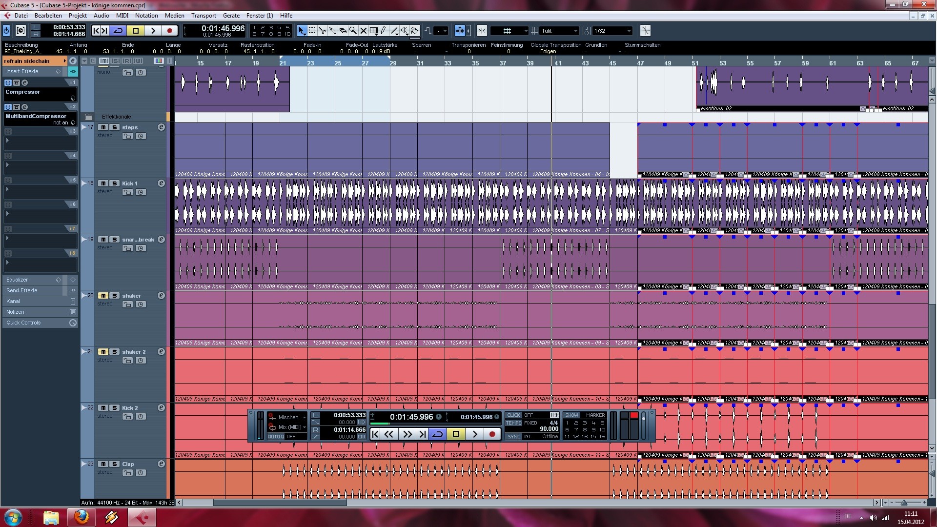

ich hab versehntlich eine ganze herde an events verbunden.
wenn ich nun eins davon markiere, markieren sich alle.
kommt mir selten praktisch vor, aber jetzt brauch ich das nicht.
Frage wie hab ich das gemacht und wie bekomme ichs weg.
Unten rechts an allen betroffenen Events ist ein Anker.
(Cubase 5.schies mich tod)
Lg
hier n screenshot
jungs? ich finde die lösung echt nicht!
Du hast die Events wahrscheinlich gruppiert.
Der Shortcut ist,glaube ich,STRG+g
Wenn mich nicht alles täuscht war STRG+u der Shortcut für ungroup.
Angaben ohne Gewähr,hab die schon ewig nicht mehr genutzt. :)
realist du bist der big boss :)) saved my soul.
