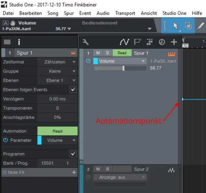

Ich habe eine MIDI-Spur (Instrument-Track) für mein externes Key (Korg Pa3X). Wenn ich den Volume-Regler in der Automation in S1 verändere verschiebt sich auch mein Regler auf dem Display des Korg wunderbar mit. Genauso auch andersrum, wenn ich das Volume auf dem Display für den entsprechenden MIDI-Kanal ändere verschiebt sich die Volumelinie in der Automation auch mit. Einfach super und praktisch, auch wie ich es aus Cubase gewohnt bin. Beim setzen von Automationspunkten reagieren die Regler beim Korg auch wunderbar mit. Die MIDI-Signale kommen also richtig bei S1 bzw. beim Korg an.
Nun zu meinem kleinen Problem.

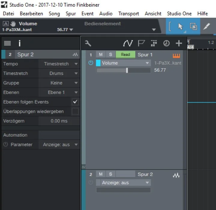

Beim neuen Laden des Songs in S1 wird korrekt die Bank bzw. der Patch gewählt, aber nicht das Volume übertragen (Bild 1). Dies geht nur wenn ich am Anfang einen Automationspunkt setzte (Bild 2). Kann man das irgendwo einstellen, dass auch ohne Automationspunkt das Volume gesendet wird? Ist so kein riesen Problem für mich, wäre aber auch schön wenn man nicht erst so einen Automationspunkt setzen müsste. Danke im voraus.

ausser die MSB, und LSB Daten, müssen doch immer Midiinformationen wie z.B. Velocity in die Spur gelegt werden! Also ein Event im Edito einzeichnen, und dort deinen Wert aussuchen.
Ok, wenn dem so ist. Dachte durch das Aktivieren der Volume-Automation wird das auch schon übertragen.
Kenne das eigentlich noch so aus Cubase. Dort wird meines Wissens (reine Erinnerung) das Volume des Midi-Faders übertragen. Kann da jetzt natürlich auch falsch liegen.
Mit den Automationspunkten funktioniert es ja. Es wäre doch aber auch kein Problem den Wert des Volumes aus der Spur am Anfang zu übertragen. Ein Automationspunkt würde diesen Wert dann bei Erreichen sowieso überschreiben und neu senden.
