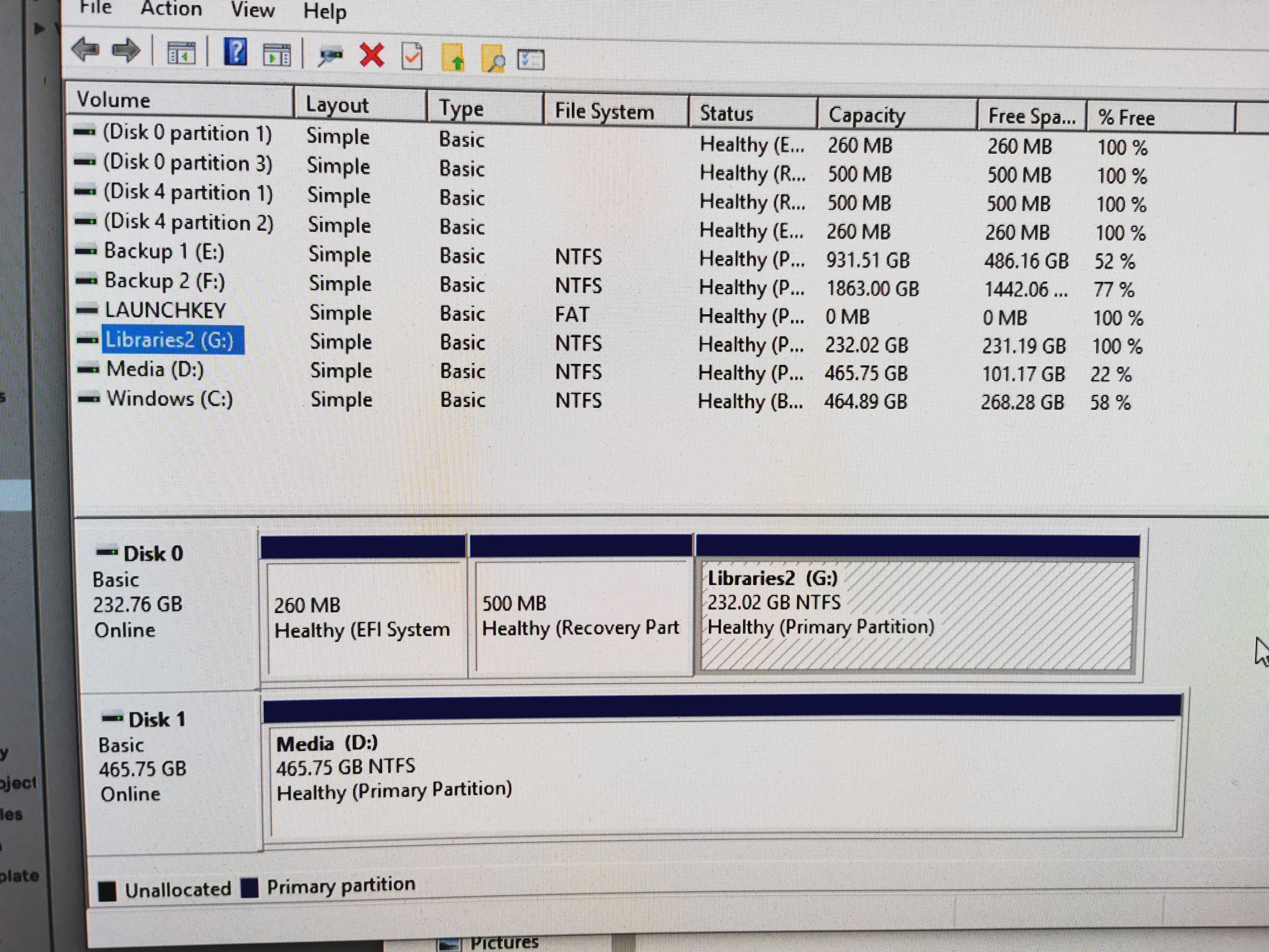

Jetzt möchte ich die freigewordene „alte“ Platte gerne nutzen. Dafür würde ich sie gerne ganz leer haben.
Ich habe sie über den Festplattenmanager formatiert. Leider bleibt immer dieses Healthy (EFI...) und Healthy (Recovery...) Partition erhalten und kann irgendwie nicht gelöscht werden.
Ich habe euch ein Bild angehängt, wo ihr seht, wie es bei mir im Festplattenmanager aussieht. Es ist die Platte Libraries2 (G). Sie erscheint unten unter Disk 0 und hat 3 Partitionen. Ich möchte gerne nur eine (G) haben.

Rechtsklick Volume vergrößern geht nicht? Oder vorher löschen?
Du musst die überflüssigen Partitionen löschen. In der Datenträgerverwaltung einfach Rechtsklick und dann "Volume löschen...". Das machst du halt bei den beiden und dann mal sehen, ob du die andere vergrößern kannst. Sonst kannst du das mit einem externen Tool machen.
Genau das geht leider nicht. Bei Rechtsklick ist das einzige, was ich auswählen kann „Help“...
Ich kann die Buchstagen Partitionen löschen (F,G...), aber nicht diese Healthy Blabla... Gibt es dafür ein einfaches externes Tool, das ihr empfehlen könnt?
Ich sehe gerade, dass die Festplatte als disk 0 erkannt wird. Es kann sein, dass Windows gerade die Partition für efi nutz. Einfach mal disk 4 und 0 umstöpseln und noch mal versuchen.
Meinst du damit, dass ich die Platten einfach tauschen soll? Und dann schauen wie es im Manager erscheint?
Einfach das Sata Kabel umstöpseln reicht aus, bitte nur auf einer Seite ;)

Also jetzt habe ich rausgefunden, dass ich sie mit der Eingabeaufforderung (Command Prompt) auch löschen könnte.
Wenn ich da nachschaue, welche die aktive Systemwiederherstellung ist, kommt leider, dass der Windows RE Status disabled ist... Ich will halt rausfinden, ob ich diese 2 Partitionen auf Disk 0 einfach löschen kann, oder ob sie am Ende doch irgendeinen Sinn haben... Nicht, dass ich mir was zerschiesse...

In Windows hat sie jetzt leider wieder dieses healthy (efi system) Partition zugewiesen bekommen...
Die klaut der Platte halt 260mb. Ich überlege, ob ich sie jetzt über Eingabeaufforderung (Command Prompt) komplett lösche. Gibt es da irgendwelche Bedenken? Ansonsten wäre das mein nächster Schritt...
Habe sie mit Command Prompt „clean all“ gelöscht. Das hat geklappt. Jetzt hat die Platte nur eine Partition. All is well.
