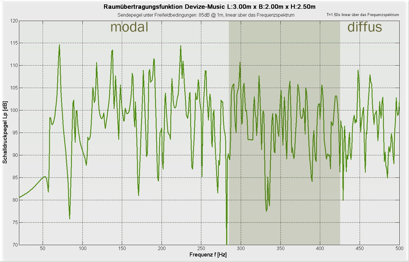

Hi Sascha,
auf Grundlage Deiner (leider sehr limitierten) Angaben, habe ich den zu erwartenden Frequenzverlauf Deines Raumes durchgerechnet und dargestellt. (Unten, bzw. im Anhang in der Grafik)
Im tieffrequenten Bereich hast Du es hauptsächlich mit ortsgebundenen Schallfeldern zu tun.
D.h. in bestimmten Bereichen des Raumes wirst Du bei bestimmten Frequenzen starke Pegelüberhöhungen vorfinden und in anderen Bereichen in Abhängigkeit zu den Frequenzen lediglich schwache Schalldruckpegel vorfinden.
Zu den höheren Frequenzen hingehend wird das Schallfeld immer diffuser.
Die Übergangszone ist in der Grafik markiert.
Diffus bedeutet dass das Schallfeld gleichmäßiger wird, d.h. gut gestreut und nicht wie im o.g. Fall ortsgebunden ist.
Die Abklingzeit vom diffusen Schallfeld ist dann die Nachhallzeit.
Die Nachhallzeit kann man einfach berechnen und auch relativ einfach messtechnisch erfassen.
Die Abklingzeit im modalen Schallfeld ist schon etwas schwieriger zu messen.
Man sollte hierbei Mode für Mode durchgehen, d. h. von einer Resonanzfrequenz zur nächsten und die frequenzbezogene Abklingzeit einer jeden Resonanzfrequenz messen.
Natürlich sollte man die Abklingzeit der Mode dann im Bereich des Maximalen Schalldruckes ermitteln und nicht dort wo annähernde Auslöschungen gegeben sind.
Eine zweite Möglichkeit wäre die [g=426]Bandbreite[/g] einer Resonanzfrequenz zu betrachten und daraus die Abklingzeit abzuleiten.
Je schmaler die [g=426]Bandbreite[/g], desto länger ist die gegebene Abklingzeit und desto geringer ist die (zugehörig) gegebene Dämpfung.
Im modalen Schallfeld gilt es dann die Dämpfung soweit zu erhöhen, bis die Welligkeit der Kurven immer breiter werden und im Idealzustand eine gerade Linie ergeben.
Das gleiche lässt sich auch auf das diffuse Schallfeld übertragen, jedoch sollte hier eine Restnachhallzeit erhalten bleiben sonst bewegt man sich in Richtung eines reflexionsarmen Raumes (früher auch schalltoter Raum genannt).
Je größer der Raum, desto länger sollte die Nachhallzeit für ein natürliches Raumempfinden sein.
Man sollte auch auf die Luftdämpfung achten, je größer das Raumvolumen, desto größer wird auch (zu den höheren Frequenzen hingehend) der dämpfende Effekt der Luft sein.
Vollflächige Auskleidungen mit offenporig porösen Materialien (z.B. Noppenschaum) sind dann meist sehr ungünstig, da durch die Überdämpfung der Höhen ein Druckempfinden auf den Ohren entsteht.
Anhand dieser Kriterien solltest Du Deinen erforderlichen Einsatz überdenken und Deinen Wunsch mitteilen, …vielleicht bleibst Du doch lieber bei der Matratzen- und Regal-Akustik.
