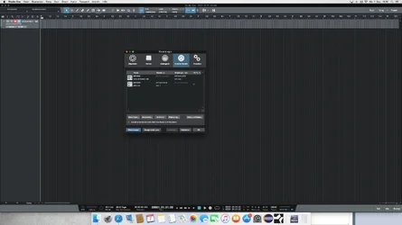

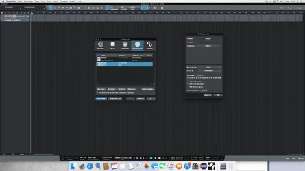

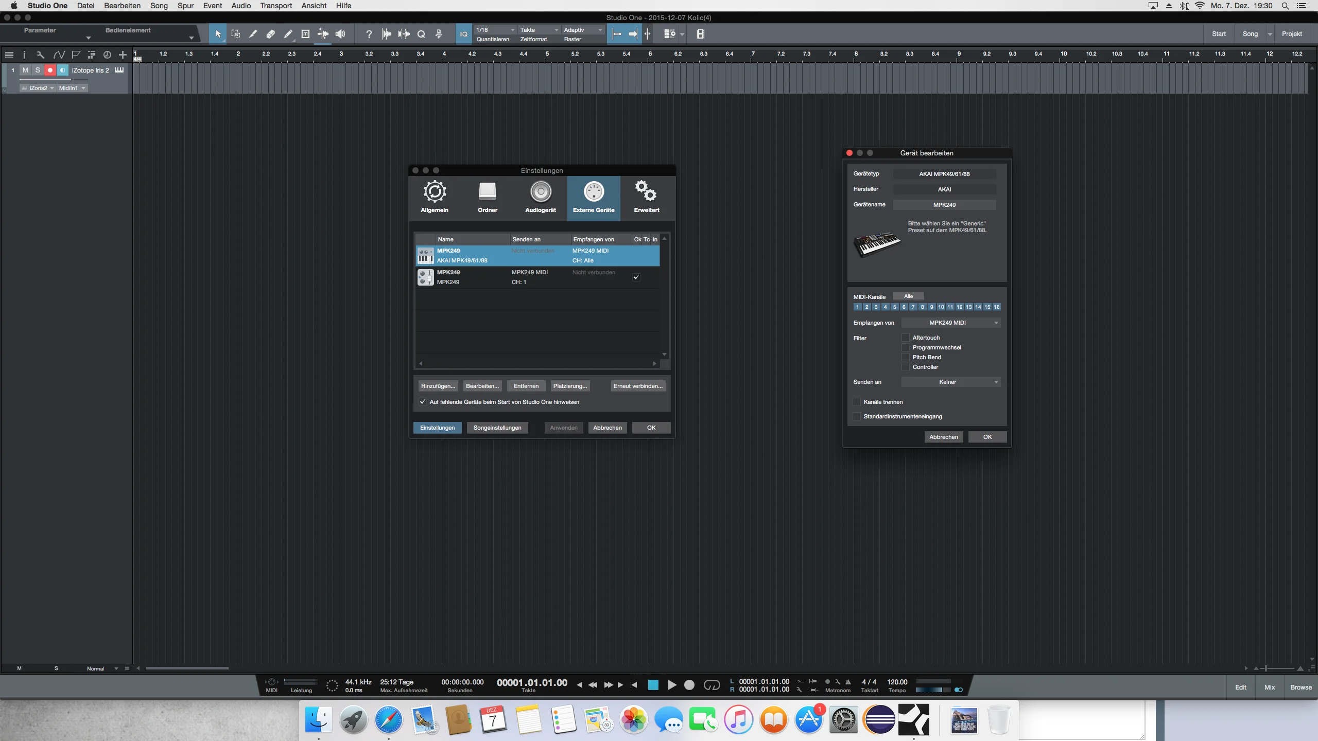

habe es genau so gemacht wie beschrieben aber leider passiert immer noch nichts... kann euch ja mal paar screenshots hinzufügen... komisch dass es bei garageband sofort funktioniert hat.. da musste ich nichts einstellen

Es fehlt ein Häckchen!
Beim ersten Eintrag auf "Bearbeiten..." gehen und ganz unten bei "Standardinstrumenteneingang" einen Hacken setzen...
habe ich jetzt versucht aber es ändert sich auch nichts :/
Schon "Erneut verbinden" versucht?
Wenn sich nichts ändert, alle Einträge löschen und neu anlegen.
In der letzten Spalte von 'Ck/Tc/In' muss unter 'In' ein Häckchen erscheinen....
Die Anzeige in S1 blinkt, auch wenn kein externes Gerät zugewiesen ist.
Gehe mal in das Audio-MIDI-Setup von OSX und schau erstmal nach, ob dein Keyboard dort überhaupt angezeigt wird.
Hast du einen USB-Hub dazwischen?
Gruß
Peter
es funktioniert wieder ! das problem war, dass ich ein anderes ''MIDI-Template'' von Akai verwendet habe.. ich habe AKAI MPK249 MIDI verwendet anstatt AKAI MPK249 PORT A .. jetzt funktioniert alles wieder :)
danke !
