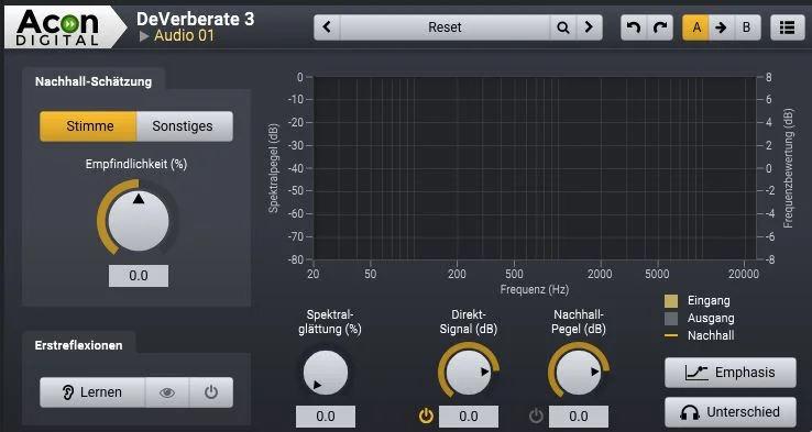

Im Workflow freut man sich über Tools, die man einschaltet und dann sofort arbeiten. DeVerberate3 bietet zwei Optionen: Stimme und Sonstiges. Bei Stimme gibt es nur einen Regler: Empfindlichkeit.
Steht dieser auf 0 Prozent, ist das die Optimal-Stellung. Es muss keine Lernfunktion benutzt werden. Dreht man den Regler nach links Richtung 100 Prozent tritt immer mehr das Original zum Vorschein und man erhält mehr Hall. Wählt man aber den Weg nach rechts bis zu +100 Prozent wird zwar noch mehr Hall reduziert, was aber auf Kosten der Qualität gehen kann. So kann das Signal irgendwann nach einem MP3-File klingen. Ansonsten hat man aber wirklich ein One-Knob-PlugIn – wobei dieser Knopf noch nicht mal benutzt werden muss.

Die Option ‚Sonstiges‘ ist für alle anderen Signale. Hier muss man für das Original angeben, wie lang der Hall ist und wie laut. Die Nachhallzeit kann mit dem Knopf A auch automatisch erkannt werden. Das klappt sehr gut.
Als Alternativ-Signal nehme ich zwei Bongos. In meinem ersten kleinen Raum wird eine Nachhallzeit von 0,5 Sekunden erkannt. Mit ‚Nachhall-Pegel‘ kann ich wunderbar die Hall-Reduktion steuern. Wie viel Signal weggenommen wird bzw. wie der Hall klingt, kann man mit dem Knopf ‚Unterschied‘ hören.
Etwas genauer kann man das Mischverhältnis mit den Reglern Direkt-Signal und Nachhall-Pegel einstellen. Das ist gut, wenn einem die Bearbeitung zu trocken ist oder zu viele Artefakte hat: Einfach etwas vom Nachhall-Pegel hinzufahren.

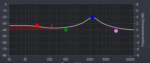

Gerade hier hilft die Funktion ‚Emphasis‘ etwas, um das Nachhallprofil manuell zu beeinflussen. So kann man auch damit einstellen, dass der Bass trocken ist, die hohen Frequenzen aber viel Hall behalten oder bekommen.
