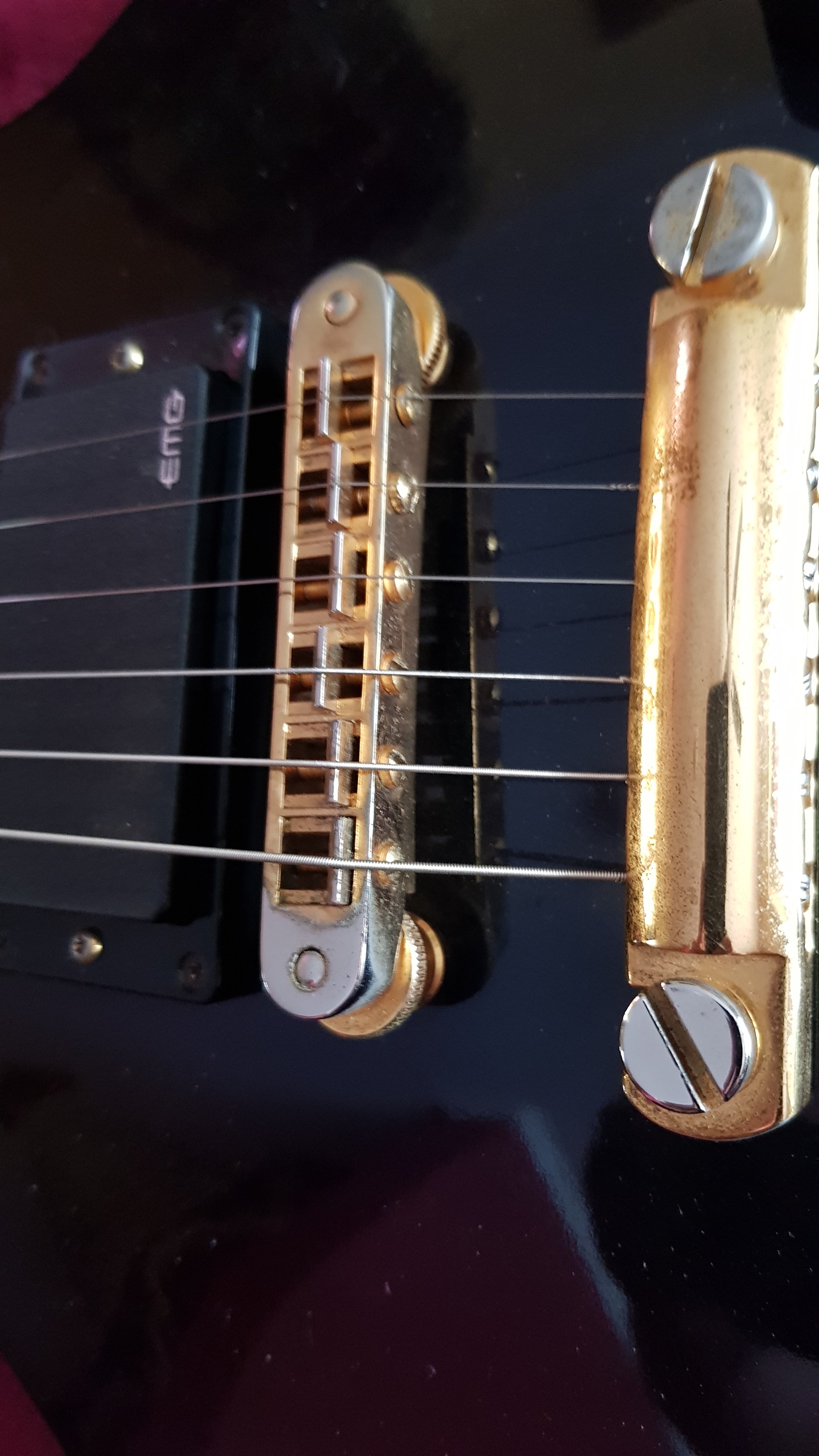

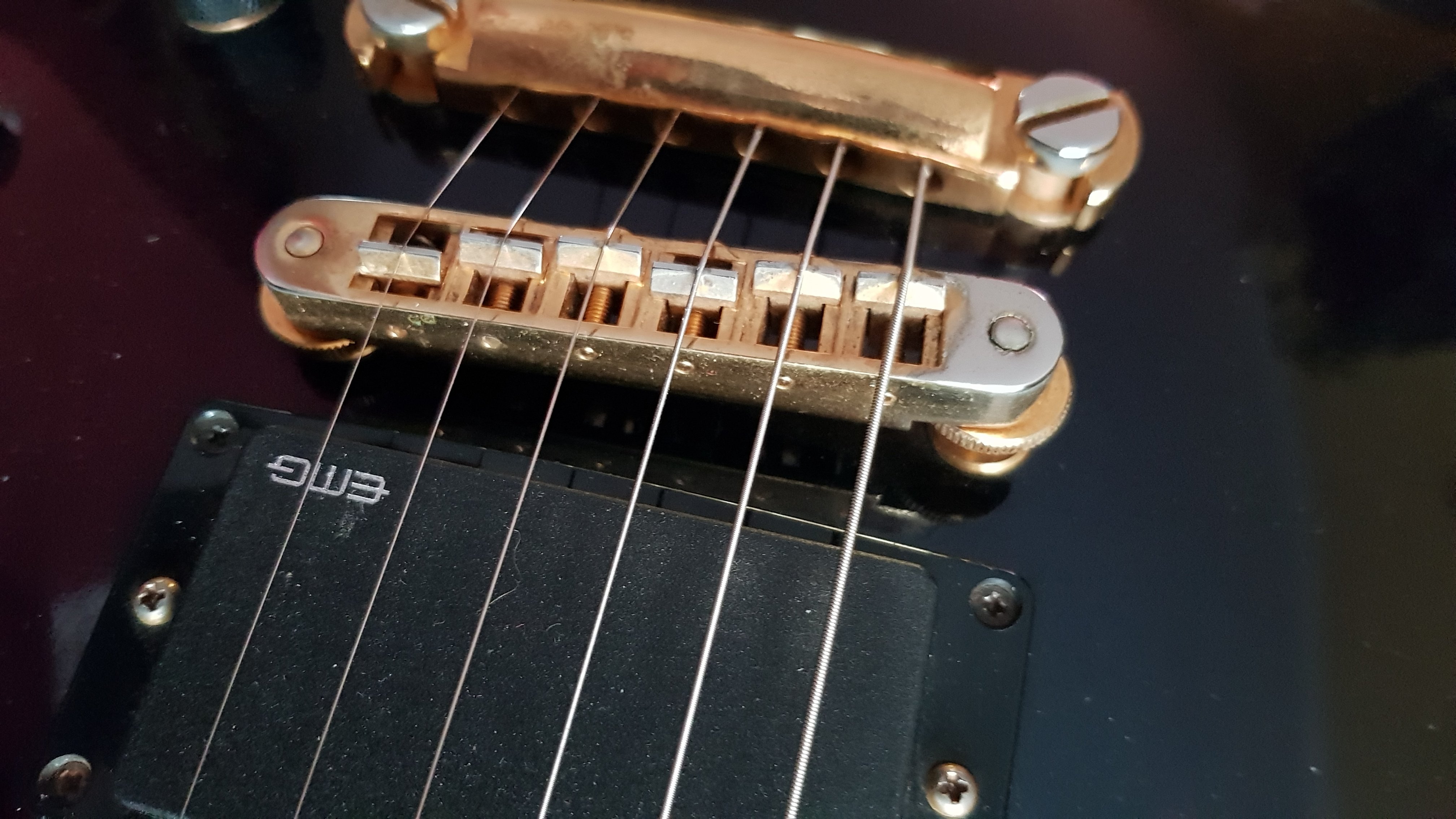

Hallo Leute, ich benötige mal wieder Euren Rat.
An meiner 97er Gibson LP Studio ist nun der Weg der Reitereinstellung, vorallem an der tiefen E-Saite, zu Ende.
Somit lässt sich die Intonation nicht mehr genau einstellen.
Meine Frage ist, gibt es eine passend Brücke, welche ich nutzen kann?
Ich habe im Netz Brücken gesehen, die ovale Löcher haben und somit auch mehr Spielraum.
Allerdings habe ich keine passende, mit ca. 75 mm Lochabstand, für meine Paula gefunden. Und 118 Euro wollte ich jetzt auch nicht unbedingt ausgeben....

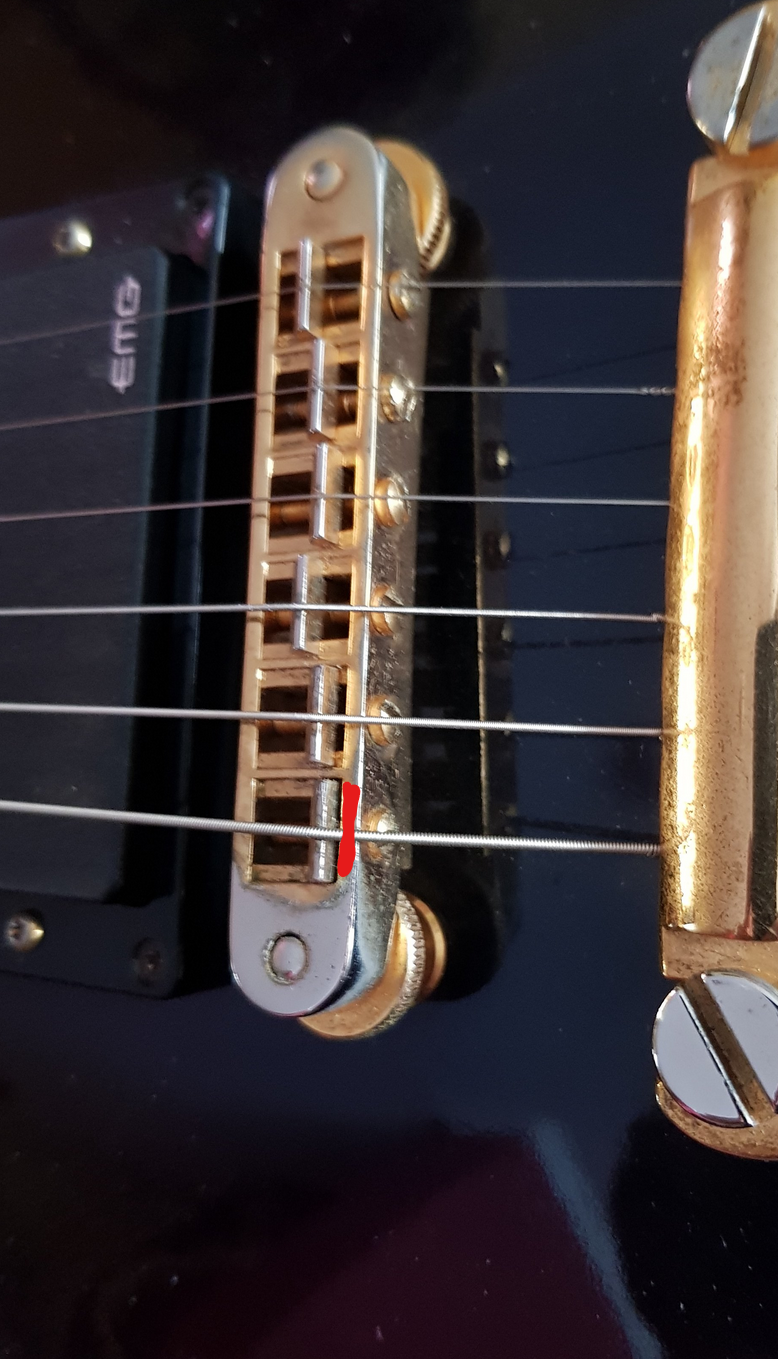

Oder du dremelst den rot markierten Teil 1-2mm weg.
@muffy Das wird glaube ich so nichts.
Dann eher am Loch von der Bridge. Sonst sind Gewinde und Schraube auch mit futsch.
Das ist dann aber 100% Gitarrenbauer Territorium.
