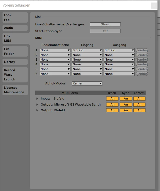

Der Blofeld ist via USB mit dem Rechner verbunden, jedoch hab ich ein Problem mit der Einrichtung, damit der Synthi vom Abe angesteuert wird (der Multi-Modus ist aktiviert und zumindest 1 Channel einem Sound zugewiesen).
Ich möchte jetzt erstmal kein Audio, sondern die MIDI Signale vom Keyboard mit Abe aufnehmen um den Blofeld damit anzusteuern...
Nur kriege ich die Einstellungen nicht gebacken. Ist wahrscheinlich kein großes Ding, nur sehe ich gerade vor lauter Bäumen den Wald nicht..

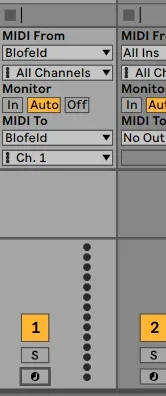

Ich weiss net ob man das MIDI Keyboard duch den Blofeld an Ableton* schicken kann. Normalerweise schliesst man ein Keyboard mit nem MIDI-Interface (kostet net viel) an den Computer an.
Falls du vor hast dein Setup zu erweitern solltest du besser gleich nen MIDI-Interface mit mehreren In / Outs holen.
In Ableton* findest du am rechten Bildrand das da:
Dort klickst du I-O an, dann erscheint in den Spuren das:
Dort kannste pro Spur einstellen was du brauchst.

Hm... Müsste doch eigentlich funktionieren MIDI vom Keyboard über Blofeld zum Rechner zu schicken? Also das würde ich zumindest von so einem hochgelobten Gerät erwarten. :)
Es ist ja soweit eingestellt, so wie Du das vorschlägst, nur kommt irgendwie nichts durch... Vielleicht geht es ja wirklich nicht, jedenfalls bin ich auch nicht weitergekommen.

Gibt es irgenwo im Abe eine Anzeige, oder schlägt irgendetwas aus wenn ein MIDI Signal auf einem Kanal ankommt?
Rechts oben blinkt was.
Also ein UR22-Audio Interface hätte ich da, es hat MIDI in und out...
Dann häng das mal dran. Du musst dann in Ableton* die MIDIs in den Voreinstellungen aktivieren (wie den Blofeld).

Egal, hab das Problem gelöst: Keyboard hängt via MIDI am UR22, dieser über USB am Rechner. Der Blofeld hängt ebenso über USB am Rechner. Beides wird erkannt, der Blofeld angesteuert, funzt eigentlich.
Nur das Loopen klappt nicht so ganz, mal wird geloopt und mal nicht. Und ein komisches Knacken kommt beim Blofeld mit raus...
