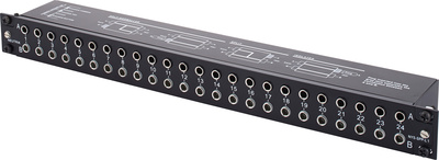

gerne aber mehr eingänge dann muss ich nicht dauernd umstecken
Dann ist eine Patchbay was für dich.
Bei Thomann 44 €
https://www.thomann.de/de/neutrik_nyssppl1.htm
