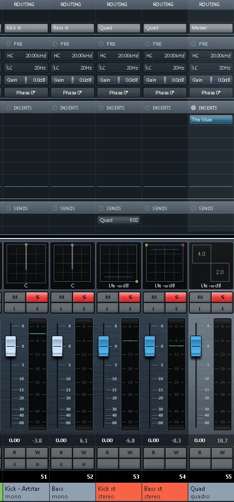

So, ich habe mal ein bisschen gegoogelt und experimentiert.
Da TheGlue leider VST3 nicht unterstützt, ist die Verwendung der Sidechain-Funktionalität dort ein ziemlicher Krampf. Genau genommen aber eigentlich nur in Cubase, denn andere Hosts unterstützen erheblich sinnvolleres Routing als Cubase.
Wie auch immer. Was ist zu tun?
1. Erstelle Dir einen Quadro-Gruppenbus, den Du auf den Stereo-Out-Kanal routest.
2. Füge TheGlue in diesen Bus ein.
3. Trigger-Signal (z.B. Kick) und Zielsignal (z.B. Bass) müssen Stereo-Kanäle sein. Notfalls jeweils einen Stereo-Bus dazwischen schalten.
4. Route Trigger und Ziel auf den Quadro-Bus, das Zielsignal jedoch nur auf die Ausgänge 1+2 (also die Front), das Trigger-Signal auf die Ausgänge 3+4 (also die Rückseite).
Fertig. Jetzt kannst Du TheGlue, sofern Du externes Sidechaining dort aktivierst, verwenden, um den Bass per Kick-Signal zu ducken.
Tschö,
Steffen
Reaktionen: loverock01
Das wäre neu.
