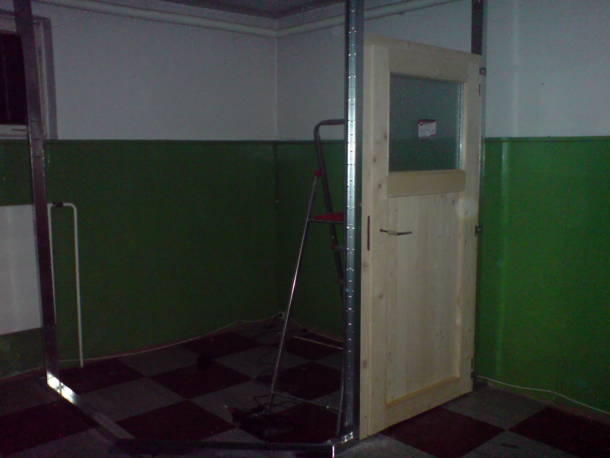

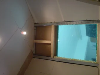

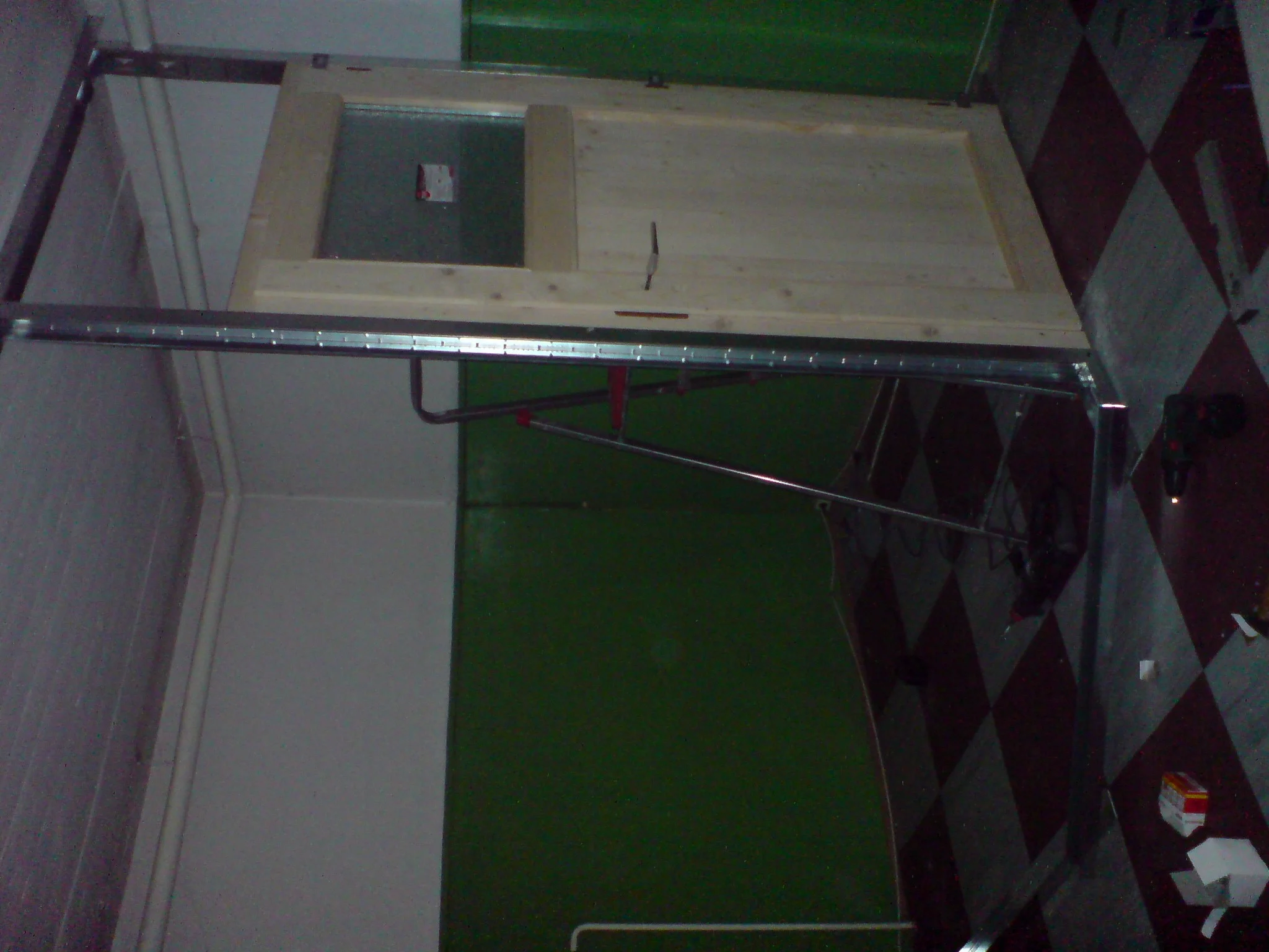

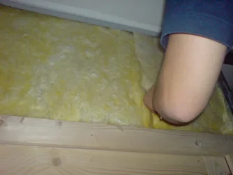

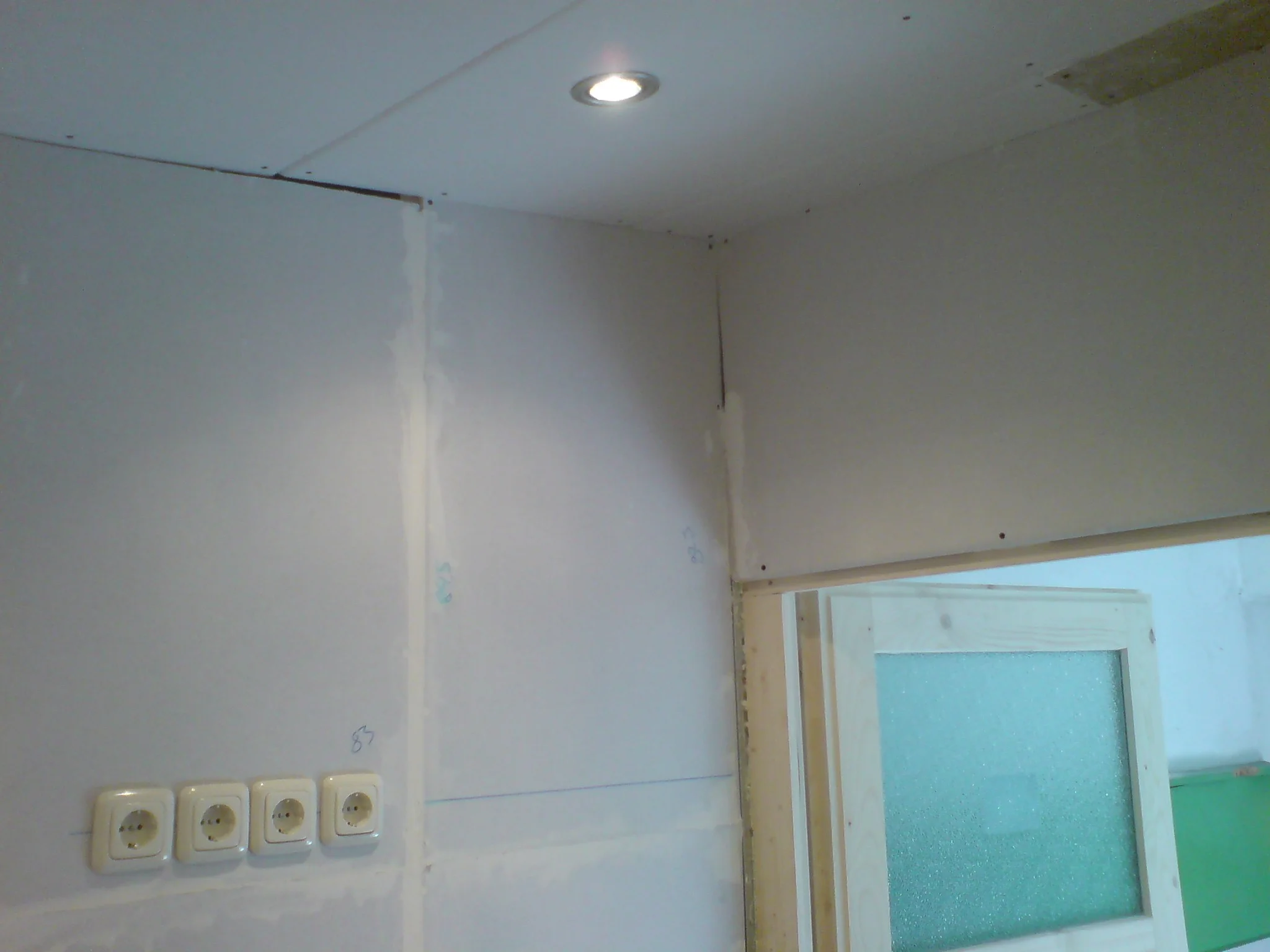

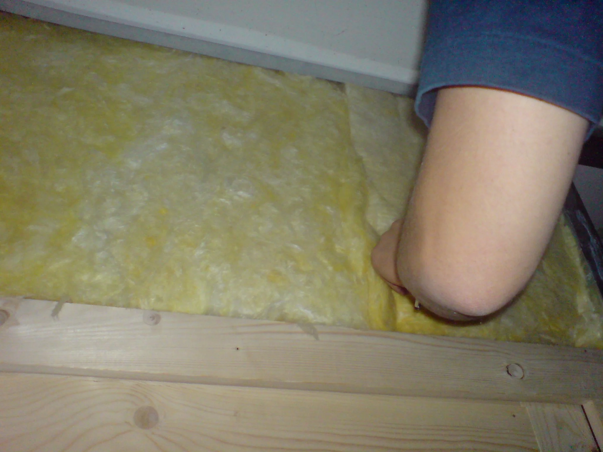

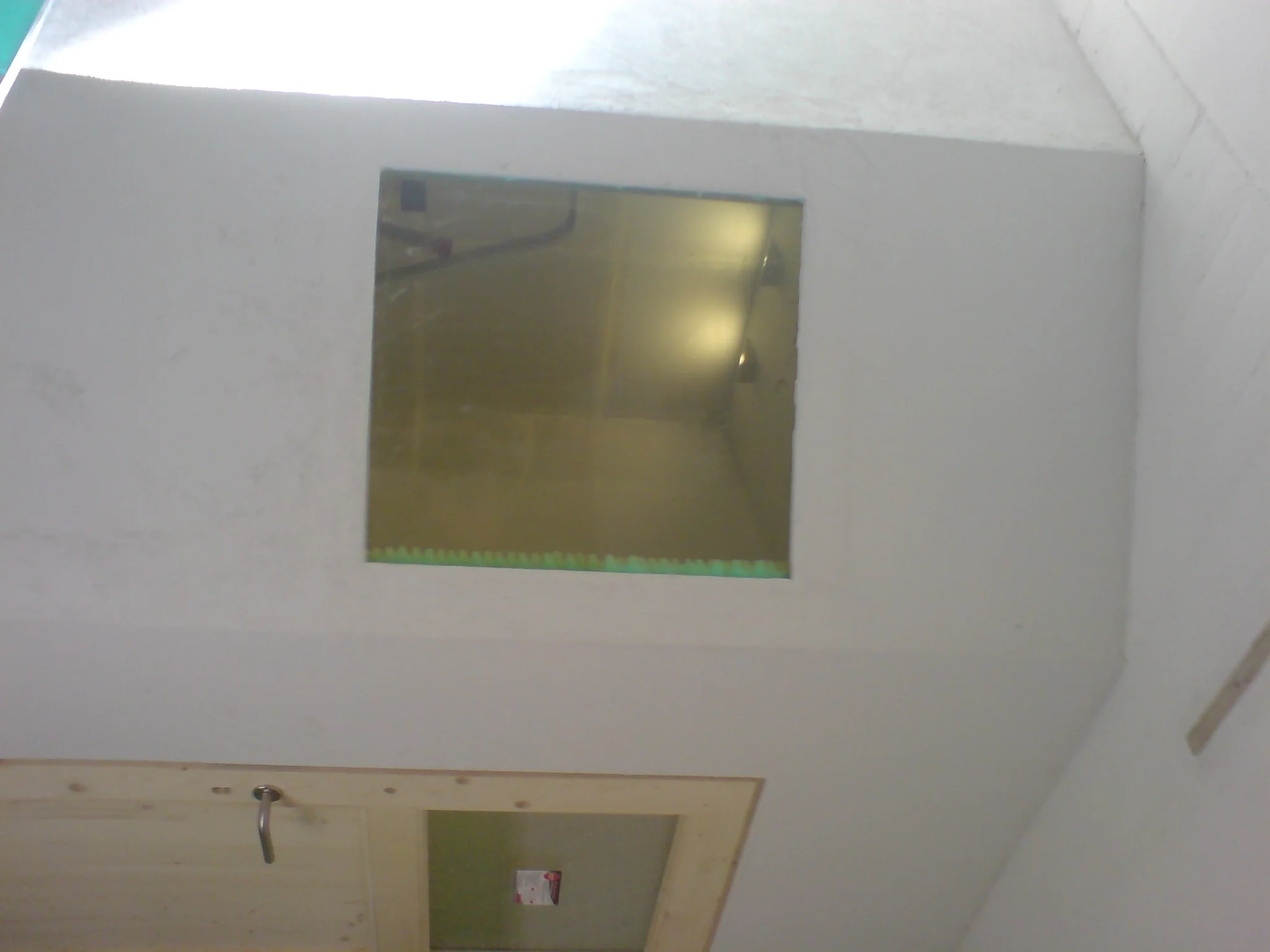

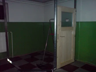

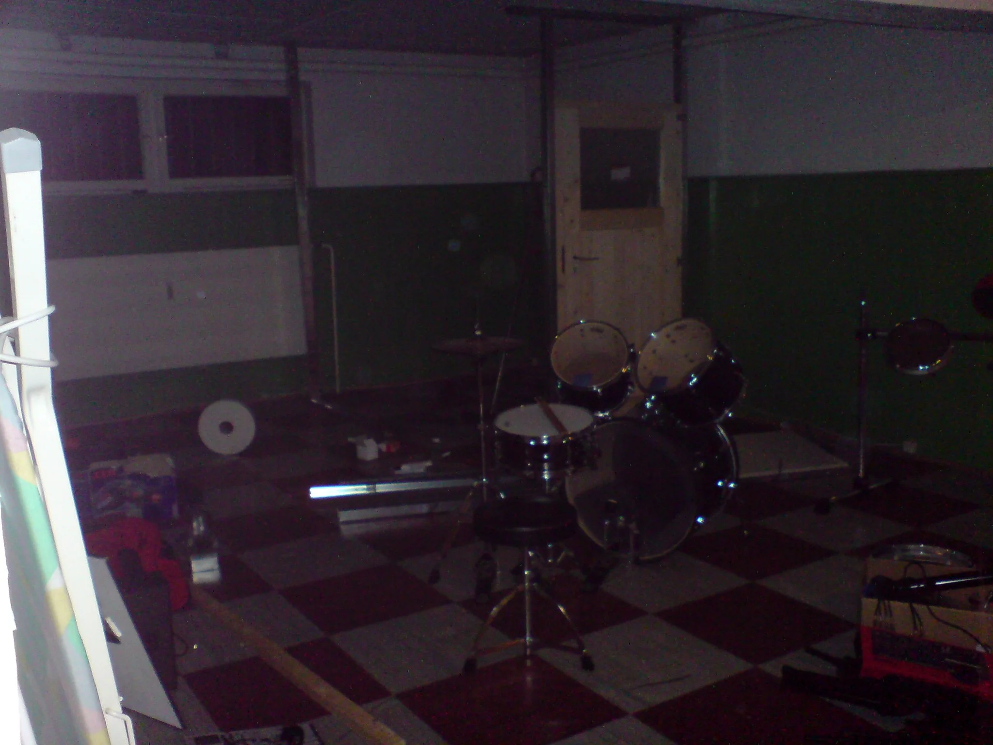

Hallo Leute,
ich wollte euch mein derzeitiges Werk einfach mal zeigen und eure Meinungen dazu hoeren.
Leider fehlen ein haufen arbeitsschritte auf den Fotos da mir meine Kamera kaputt gegangen ist.
Leider nur Anfang und fast Ende/Fertig drauf.
Bisher habe ich etwa 25 Arbeitsstunden dafür gebraucht.
Das ganze in Eigenleistung hab das komplett selbst gebaut.
Achja die ganze Kabine habe ich von außen mit KG30 Maschienenputz mit Strucktur schön verputzt sind echt klasse aus ....
Najo Schaut es euch an....

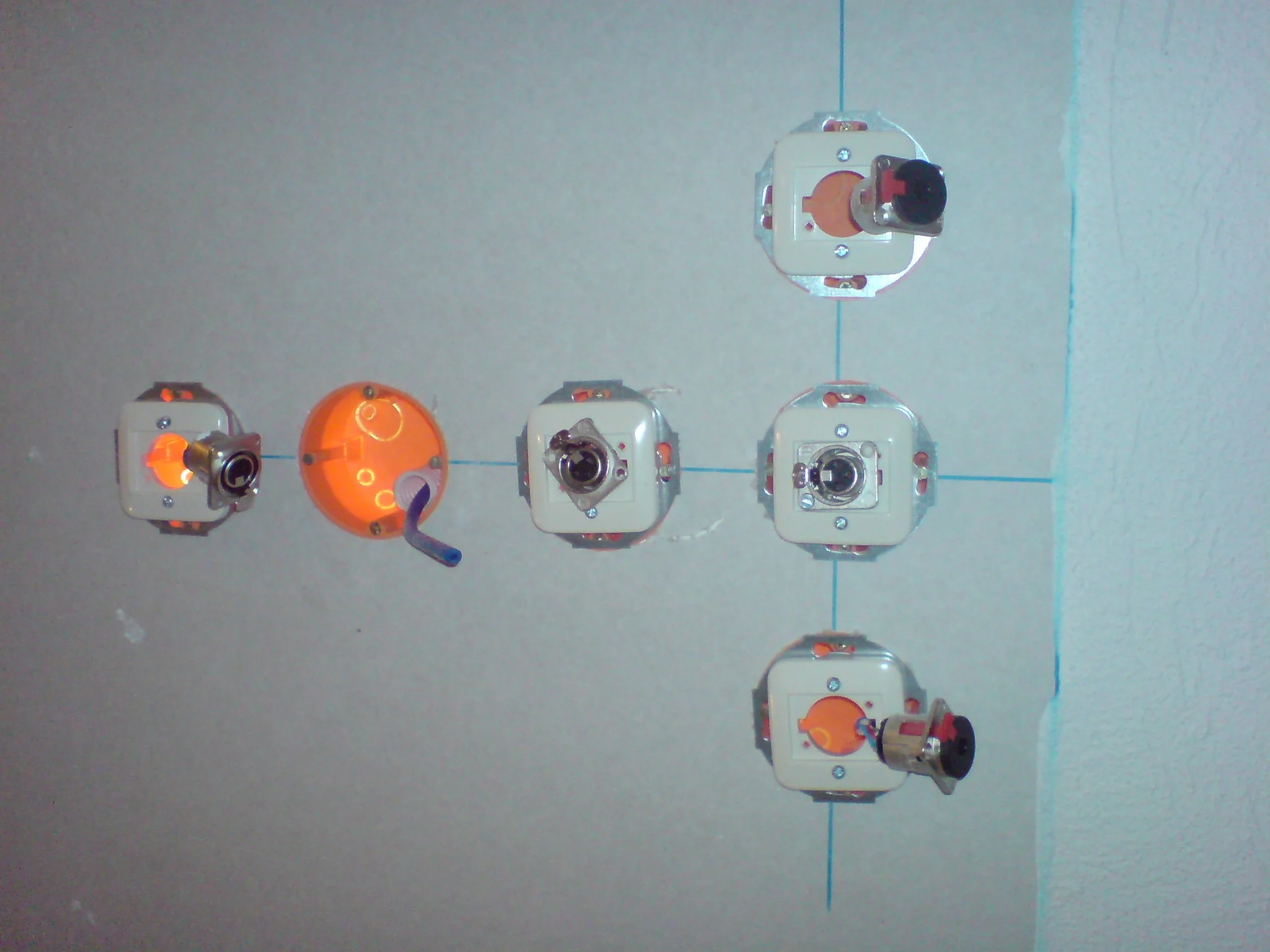

Ich hab auch sehr viel Wert auf das "aussehen" der Anschlüße gelegt und habe daher sicher über 1 Woche gebraucht das ich passende DOSEN für die [g=15]XLR[/g] und Klinke gefunden habe.
Aber wie man sieht ich war erfolgreich.
Den Raum den man in bild 58 sieht ist nur die Hälfte der Fläche und des geplanten Studios
Das ist quasi nur die Erste Box für Gesang und einzel Aufnahmen.
MEINE FRAGE die ich noch habe:
Wie schneide ich am Besten SCHAUMSTOFF. Mit Teppichmesser ergibt es nicht den gewünschten erfolg von einer sauberen Schnittkante ?
Was habt ihr für Tipps für mich bezüglich des schneidens ?
lg
Chris

Sieht ja recht gut aus,...
Auch wenn ich ein paar Probleme beim drehen meines Bildschirms hatte (wegen der Bilder) :)
Aber Spaß beiseite- Meinst du Schaumstoff oder die Steinwolle wie im Bild ?
Bei der Wolle kommst Du um ein Messer nicht herum - oder eine alte große Schere die danach aber stumpf ist.
Für Schaumstoffplatten benutzen Profis ein Gerät wo sich ein Metallfaden erhitzt der dann den Schaumstoff exakt durchtrennt.- Aber das sprengt sicher den Ramen.
Kannst ja mal versuchen mit nem Feuerzeug deine Messer Klinge etwas zu erwärmen - wirkt manchmal Wunder- aber Achtung -kann Fäden ziehen.

Ja sieht doch schon richtig schick aus. Hast du nur die 5 [g=15]XLR[/g] Anschlüsse dadrin oder noch mehr?
Freu mich schon auf die Bilder wenns fertig is
Hi du also freut mich das es dir gefällt im Moment habe ich 4 [g=15]XLR[/g] anschlüße für Mics und 2 Klinke senkrecht 4 [g=15]XLR[/g] und unten dran rechts und links Klinke.
Vorne beim Fenster habe ich auch noch eine Klinke box für Kopfhörer den ich über mein Abhörräum steuern kann.
Ich denke das sind eher zu viel [g=15]XLR[/g] dosen als zu wenig da wie ich schon gesagt habe der ganze Räum noch ausgebaut wird.
und das eigentlich nur für "Gesang" und evtl. Gitrarren aufnahme gedacht ist.
DIe idee dahinter ist diese da oft Sänger auch gleich Gitrarristen sind wollte ich eine Box bauen wo ich beides gleichzeitig aufnehmen kann.
in die Hintere Ecke der Box kommt noch ein Kasten der sehr "schalldicht" ist wo dementsprechend ein Gitrarren [g=182]AMP[/g] inkl. Mic reingestellt werden kann ohne dem Sänger der quasi davor steht zu stören bzw zu behindern.
Hab da schon einige Berechnungen gemacht und in der Theorie sollte das ganze "Schalldicht" zu realisieren sein.

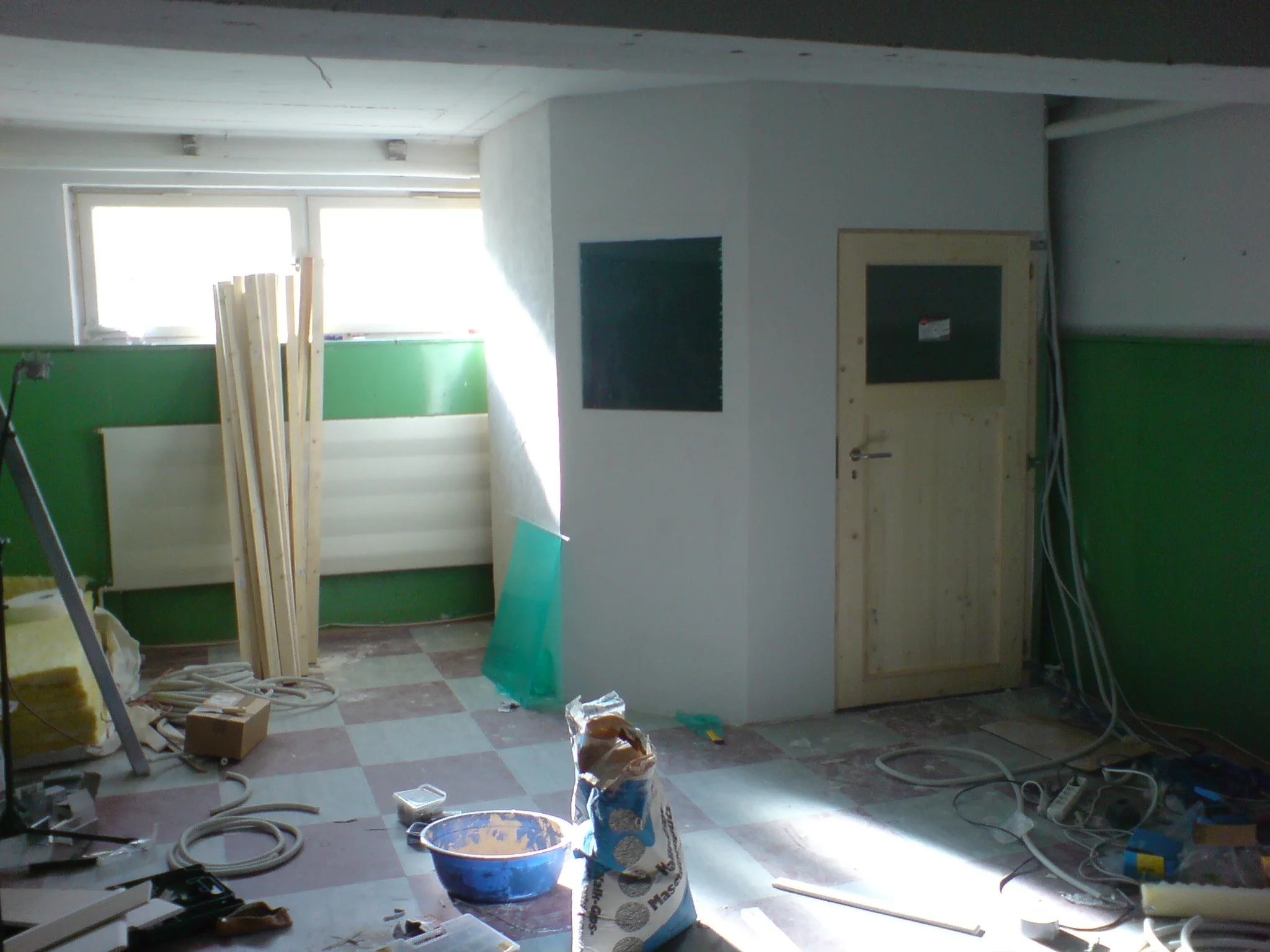

Rein interessehalber (da ich momentan versuche, mir auf dem Gebiet immerhin Grundlagenwissen anzueignen): "Schalldicht" ist gut, aber was tust du für die Akustik im Inneren? Schickes Ding übrigens, Boden und das Grün der Wand sind aber streitbar ;)...
Hi videotape:
Najo wie gesagt das ist ja nur der Roheraum der komplette Raum wird ausgebaut und quasi komplett Raum in Raum neu Gebaut.
Boden kommt Teppich mit ordentlicher Trittschalldämmung bzw Im Kontrollraum Laminat:
Schalldicht meinte ich lediglich eine Konstruktion mit Fenster wo ein normaler kleiner [g=182]AMP[/g] inkl Microfon reinapsst quasi:
Fenster auf [g=182]AMP[/g] mit MIC Rein Fenster zu auserhalb steht der Gitrarrist Spielt .... kann aber gleichzeitig auch singen da die BOx die hinter ihm mit dem [g=182]AMP[/g] so "Schalldicht" ist ohne zu stören wunderbar gesang und Gitrarre gleichzeitig aufnehmen.

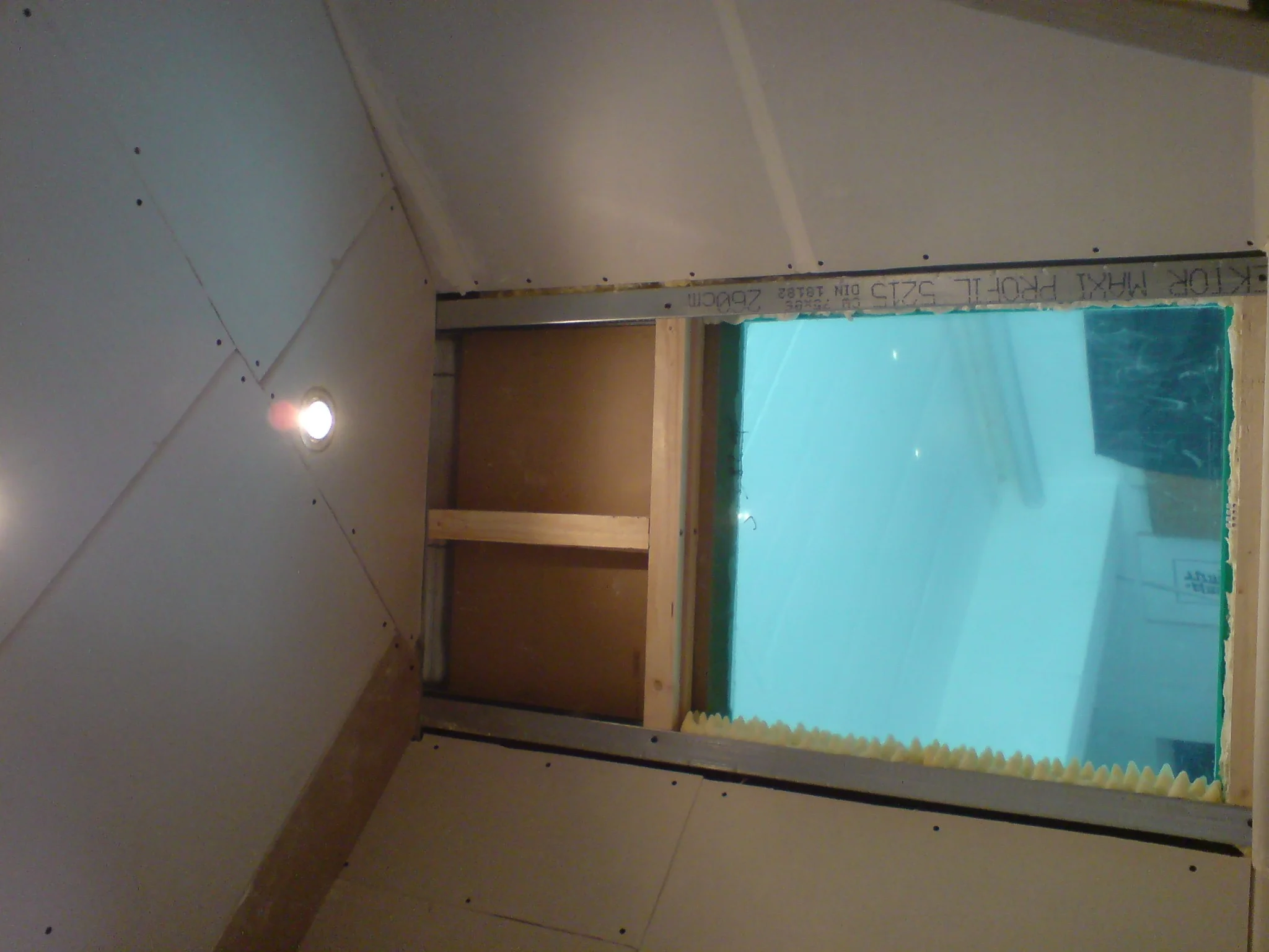

Akustik verwende ich Bassabsorber in den Ecken hinter dem Fenster Akustik Bauplatten (Lochplatten) DIe tür und die Seite wo die Steckdosen sind werden mit Schaumstoff verkleidet.
Vor dem Sänger also unterhalb des Fenster bis Hüfthöhe kommen wie gesdagt diese Akustik Lochplatten.
Eigentlich sollte es von der Theorie her so sein das ich durch die abgeschrägte bauweise die Schallwellen so umleiten kann das ich ne Optimale Akustik bekomme mit den Elementen die ich gekauft habe.

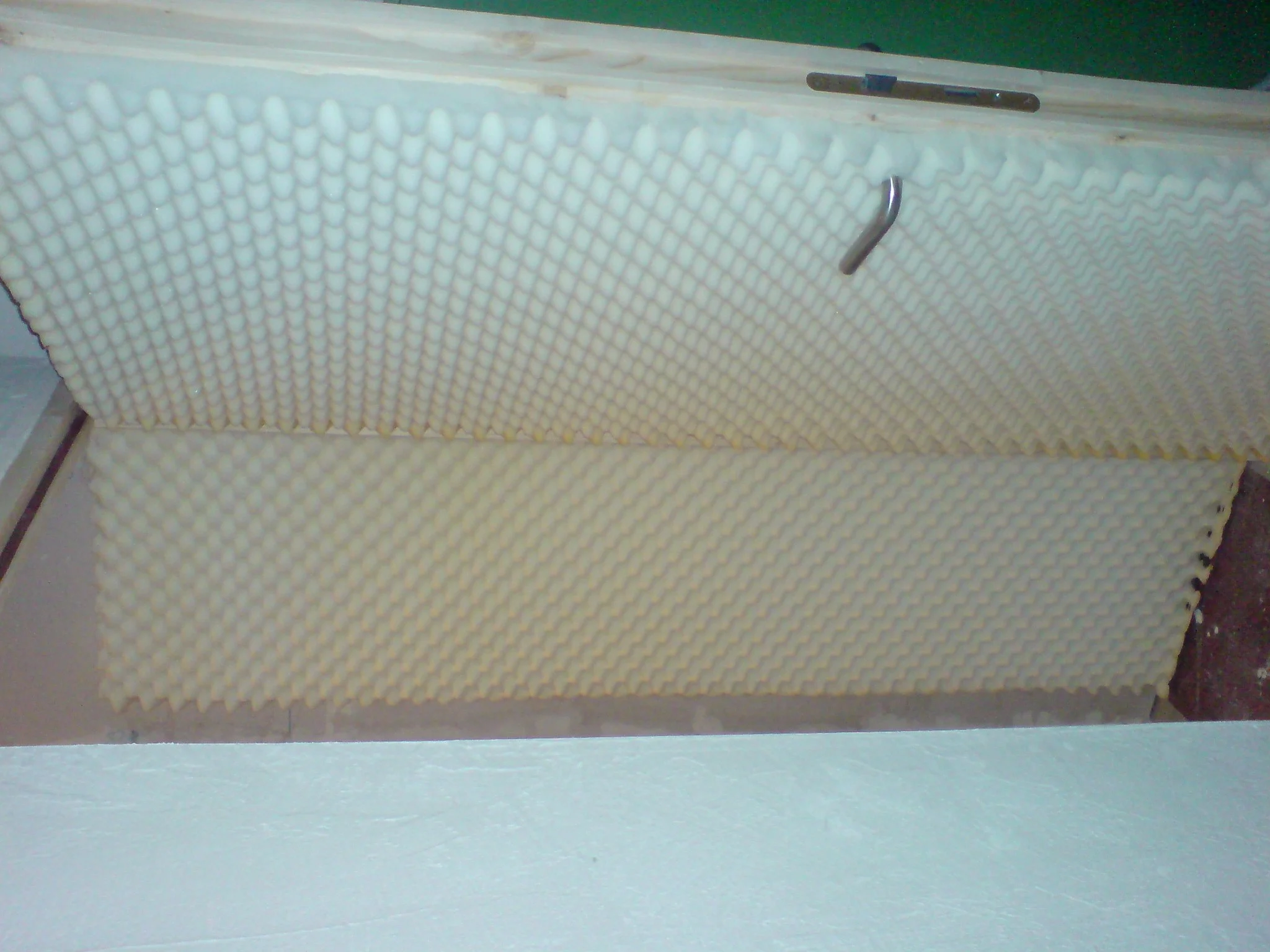

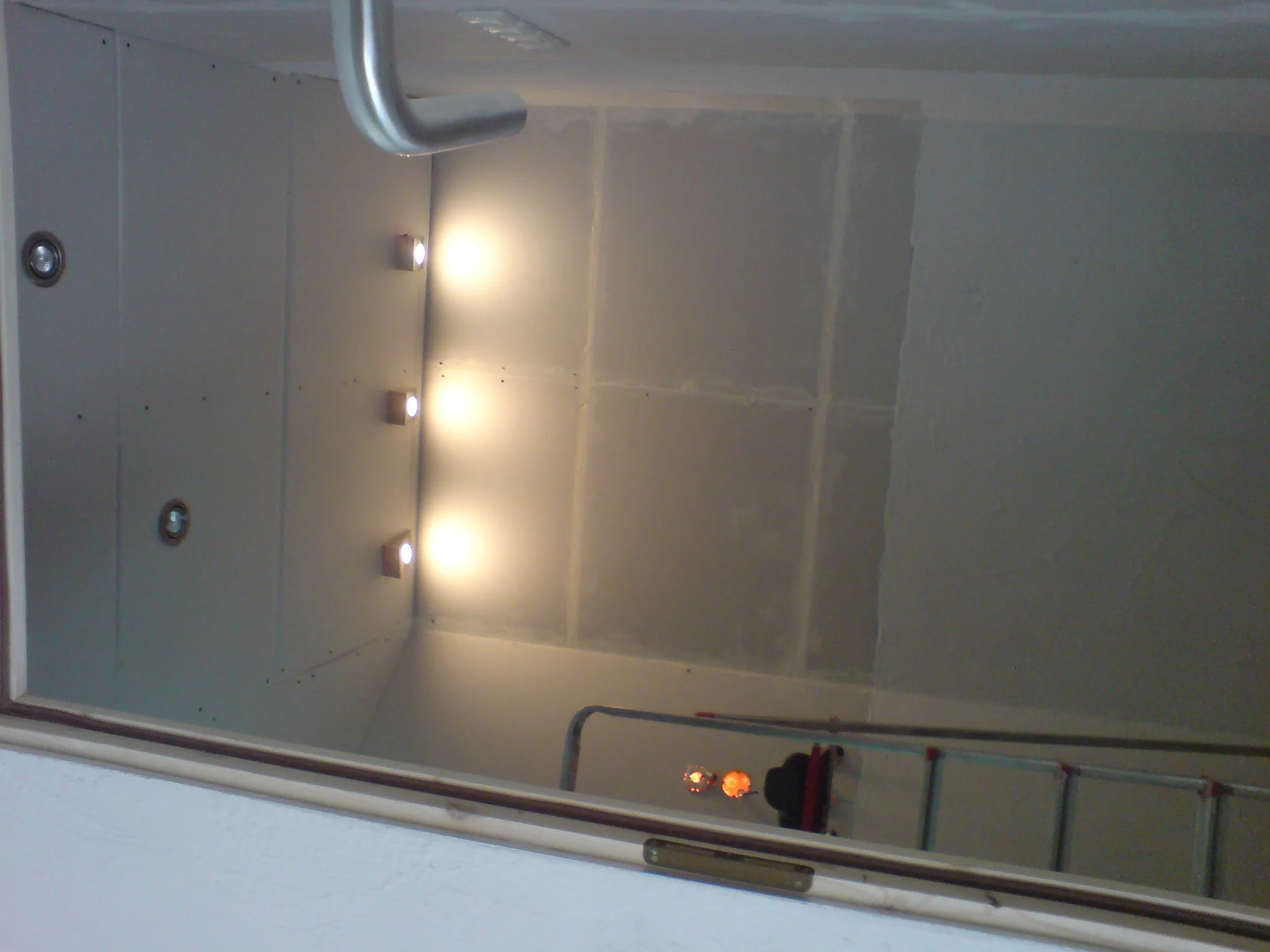

So hier ein ganz frisches Foto nichtmal 2min alt ;)
Türverkleidung innen ....

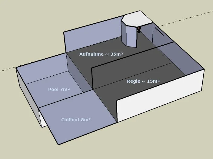

ich bin schon gespannt auf die Bassabsorber? wie hast du das genau geplant? gibts skizzen?
hallo Skizzen habe ich schon jedoch nur auf papier und leider keinen scanner.
werd es aber sobald ich mal wieder zeit habe digitalisieren ...
Najo fürn [g=118]Bass[/g] kommen dicke eckschaumstoffe in den oberenteil der box quasi direkt hinter dem "sänger" gegenüber des fensters.
So hier mal ein Grundriss wie versprochen von meinem geplanten Studio.

Ich hab problemslos mit billigen Teppich-Messern Schaumstoffmatten bis 7cm dicke sauber zurechtschneiden koennen. Besorgt dir gleich mehrer davon, da die recht schnell stumpf werden. Versuch aber nicht gleich mit einem Schnitt zum Ziel zu kommen,sonst faengt es an zu fleddern. Eher mit Gefuehl und seziermaessig.
Vom erhitzen der Klingen wuerd ich abraten wollten. Zum einen kuehlt das schnell wieder aus und zum anderen stinkt das wie ein Iltis und hinterlaesst eklige Raender.
Falls moeglich besorg dir dunkel graue oder schwarze Matten. Auch ohne Zigarretten-Einwirkung vergilben die weissen Teile recht schnell und das sieht dann recht spuckig aus
Viel Erfolg, sieht cool aus der Raum, da hast du ja noch einiges vor dir

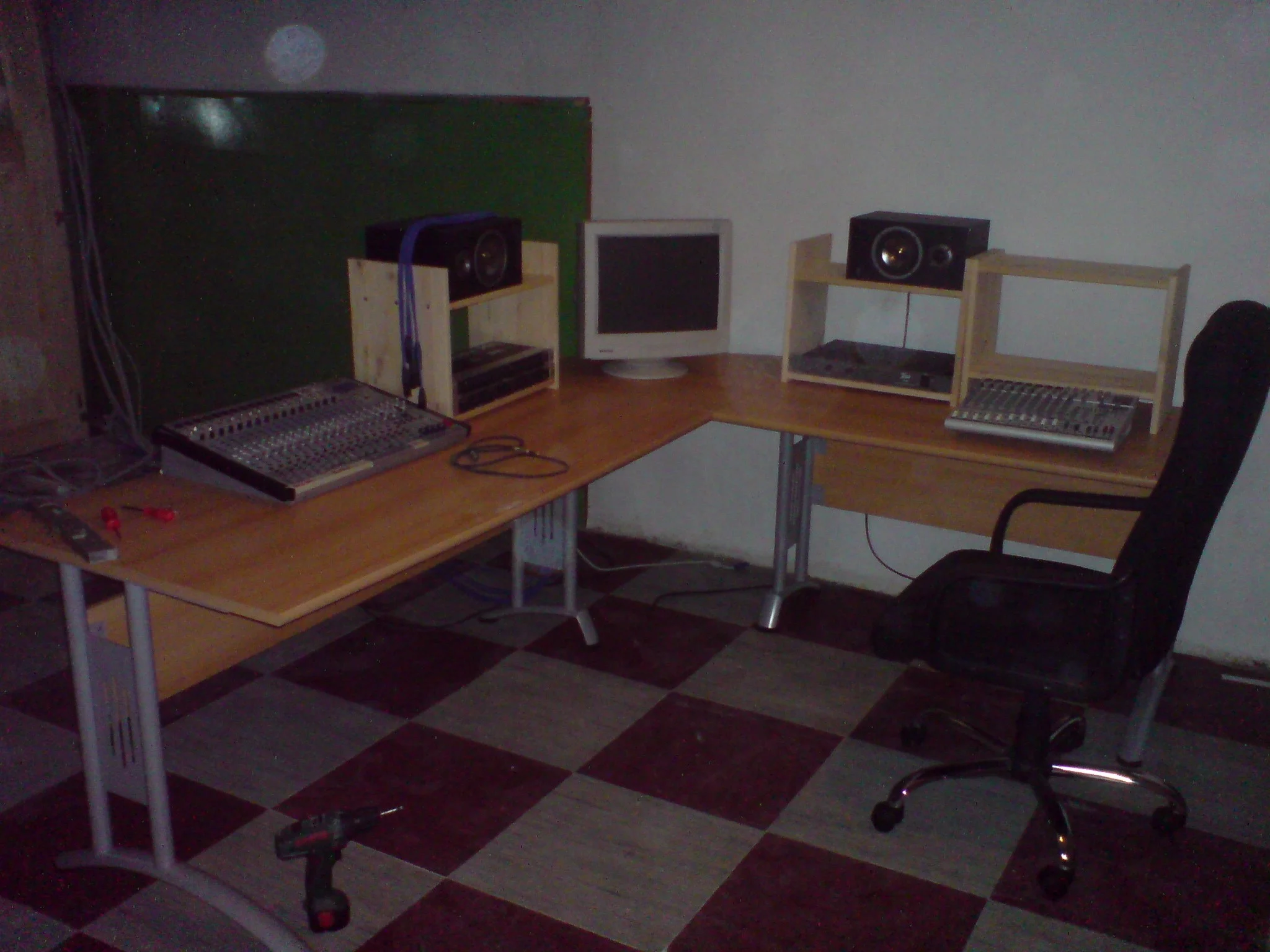

So die nächsten Teile sind eingetroffen ;)
Unter anderem mein Workplace und die "Selfmade" Racks von IKEA.
Ja die Farbe kommt natürlich noch weg ...
Decke wird noch verkleidet kommen schöne Strahler rein usw... ;)
Boden wird noch mit Parkett und Teppich ausgelegt.
lg
Chris

Hoffe das bleibt nicht so. Denn dann hast du eine ganz ganz schlechte Abhörsituation. Kein Abstand zur Wand und noch in einer Ecke, das gibt dir eine Basserhöhung die du nicht überhören kannst... damit hättest du dir Kabine sparen können...
was hast du als tipp wie am besten hinstellen ? bin offen für vorschläge ;)
lg
chris
