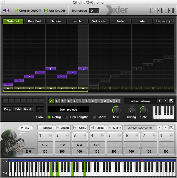

Ein allumfassendes Tool für diesen Fall kenne ich auch nicht, aber einen Vorschlag bzw. versuchsaufbau hätte ich vielleicht. Dieser klappt jedoch nur, wenn man einen separaten Arpeggiator an der Hand hat, bei dem detailiert einstellen kann welche Taste eines Dreiklangs getriggert werden soll. Beispielsweise von Xfer - Cthulhu
Cthulhu_Web_SS1a-dade1d72f9e4d871d928e3157c165a8e90df01944f267b8c619ff85a8da3e9e4.png
Zuerst erstellt man eine MIDI Spur (ohne VST-Instrument). In dieser werden die Akkorde/mehrstimmigen Melodien eingespielt.
danach lädt man den erforderlichen Arpeggiator als VST-Instrument und das 3 mal, da in meinem Beispiel dreistimmig. ;)
Den ersten Arp stellen wir so ein, dass er immer nur die unterste Note des Dreiklangs spielen soll ; also (siehe Screenshot oben) auf 1! Diesen Arp routen wir auf einen VST Synth unserer Wahl.
Den zweiten Arp stellen wir so ein, dass er immer nur die mittlere Note des Dreiklangs spielen soll ; also auf 2! Diesen Arp routen wir auf einen neuen VST Synth unserer Wahl.
Den dritten Arp stellen wir so ein, dass er immer nur die oberste (also dritte) Note des Dreiklangs spielen soll ; also auf 3! Diesen Arp routen wir wiederum auf einen neuen VST Synth unserer Wahl.
Ich hoffe man kann halbwegs erkennen, wohin das führt. Ansonsten stelle ich das zu Hause nochmal grafisch dar. :D
