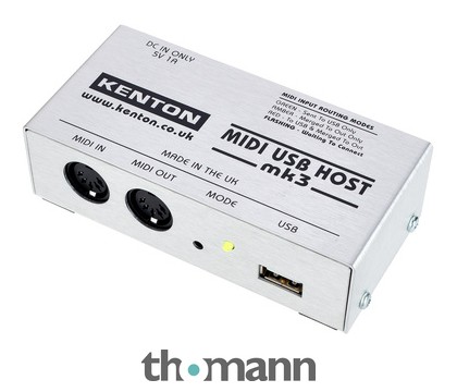

ich bin gerade bzgl. ähnlichen Problematiken am recherchieren (USB-Keyboard an MIDI):
Evtl. mögliche Lösung zu Frage 1:
Das sollte mit MIDI-USB-Keyboards funktionieren, welche "USB Device Class Compliant" sind. Und hier bin ich mir bei Yamaha noch unsicher. Class Compliant-Geräte sollte unter Windows, Linux, MacOS Out-of the-Box laufen. Ähnlich einer Tastatur oder einem USB-Stick sollte ein Standard-MIDI-Gerätetreiber des Betriebssystems automatisch geladen werden. Yamaha hat aber für fast jedes ihrer Keyboards einen Windows-Treiber auf der Homepage. Ich frage mich warum. Sind Yamahas evtl. doch nicht Class Compliant? D.h gibt es Einschränkungen an einem Gerät wie dem Kenton USB MIDI Host, oder funktioniert es daran doch etwa gar nicht? Keine Ahnung... Es gibt jedenfalls auch USB-MIDI-Keyboards, die mit anstecken und loslegen ohne Treiberinstallation werben. Die sollten am Kenton auch problemlos laufen...

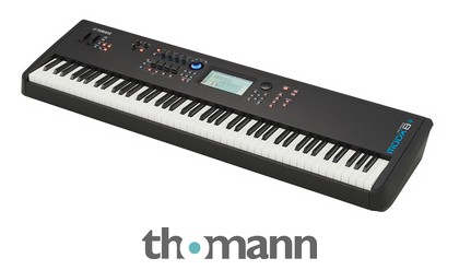

Man könnte sich etwas kaufen mit vielen Yamaha-Sounds, und hoffen, dass die geliebten Presets dabei sind.
z.B. Yamaha MODX8+

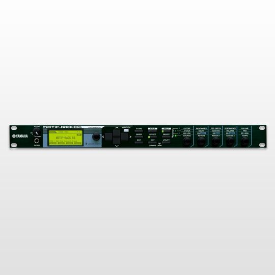

z.B. Motif Rack XS irgendwo gebraucht oder als Restposten:

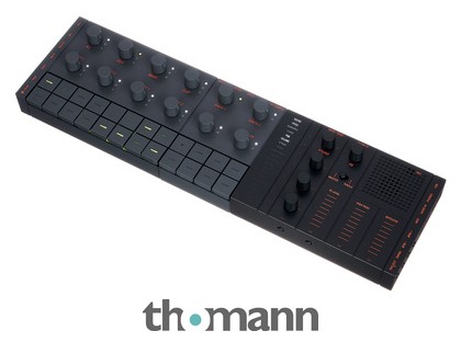

Günstiger wäre ein Yamaha Seqtrak, ein Step-Sequencer, den Yamaha mit 2000 Sounds aus ihrer Bibliothek vollgestopft hat. Wie gut der sich als "hauptsächlich Expander" eignet (leichter Zugriff auf verschiedene KLangfarben auf der Bühne und deren Livespiel) weiss ich nicht (das Gerät lief mir bei der Recherche nur über den Weg).
Evtl. mal Testberichte wälzen...
