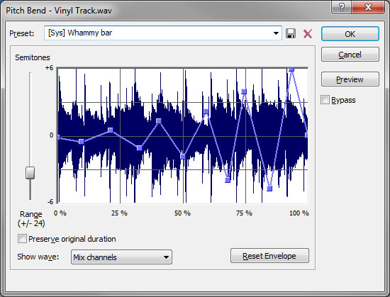

Lad dir mal von Image Line kostenlos den Autogun runter und such dir nen schönen Dronesound. Dann exportierst du den Dronesound ...meinetwegen so 10-15sec ..je nachdem wieviel du haben willst. Anschließend ab in einen Audioeditor damit der ne PitchBend-Funktion, Pan und Hall hat.Mit dem Pitchbend machste dir ne Automationskurve ähnlich wie hier:
nur eben nicht so ein Zickzack sondern so, dass es passt.
