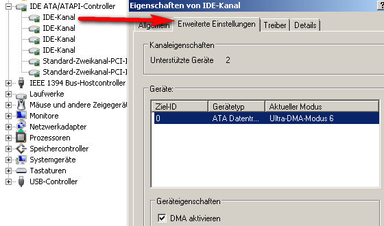

sATA ist schon mal gut, eigentlich sollte der DMA-Modus da auch standardmäßig aktiv sein:

Sowas gibts bei Vista anscheinend nicht mehr. Diese "erweiterten Einstellungen" gibt es da nicht mehr.
Das ist Vista (Home 32 Premium).
Klickst Du vielleicht falsch? Ich hab extra den Pfeil vom IDE-Kanal gezogen. Am ersten IDE-Kanal sollte zumindest Deine erste Platte als Gerät 0 stehen.

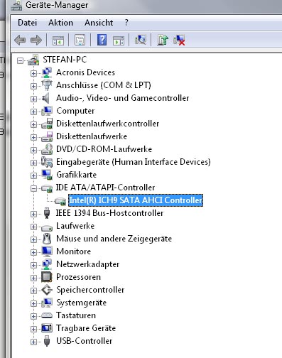

So sieht as bei mir aus. Da ist kein IDE Kanal.
Nein, da ist kein IDE-Kanal. Dein Controller läuft im AHCI-Modus. Da kommt die Frage nach dem DMA-Modus sowieso nicht zum Tragen.
