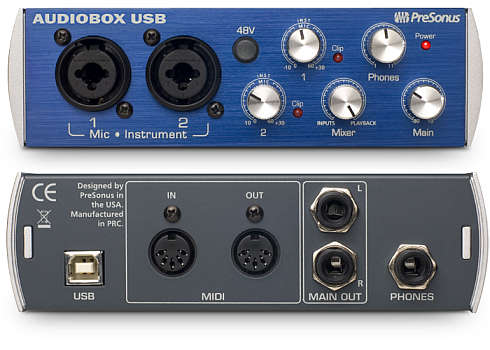

Du brauchst möglichst ein kompaktes kleines Audiointerface mit Mikrofoneingängen.
Schau dir zb das hier an. Das wäre was für dich!
Presonus Audiobox USB

Ansonsten ist die Audiobox echt eine Überlegung wert.
