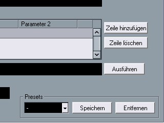

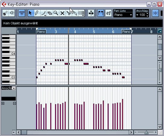

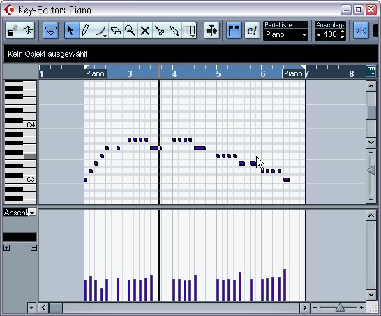

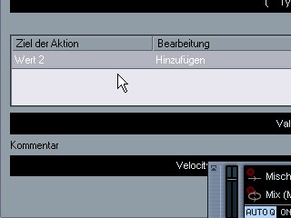

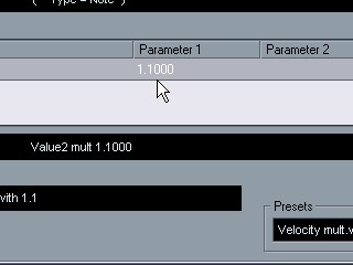

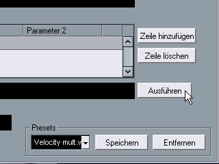

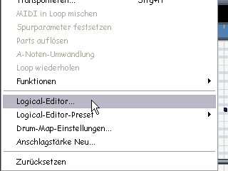

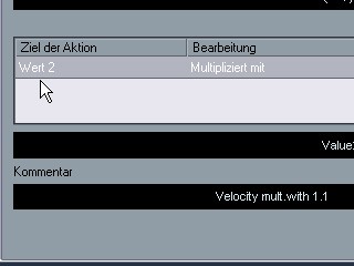

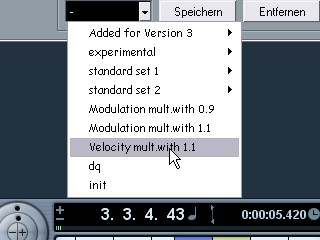

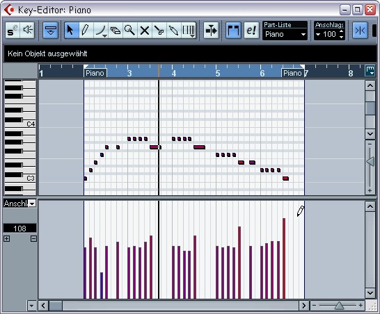

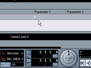

Hi,
sorry das es so lange gedauert hat. Die Bilder sollten für sich sprechen, doch kurz in Stichworten:
- wir sind im Key-Editor
- unser Lied, ein Volkshit namens "Alle meine Entchen in C-[g=251]Dur[/g]", Du siehst Noten und die "normalen" Velicity-Werte nach stundenlangem Üben&Einspielen per Keyboard
- Logical aus dem Menu starten (und Presets wählen)
- gezeigt wird, was wir eigentlich wollen
- Du siehst "vorher" und "nachher"
- als 2tes Bsp. selbsterklärend den Unterschied
Nicht vergessen das Preset zu spreichern ;)
Ich hoffe es ist alles aus den Bildchen ersichtlich!
Viel Spass damit ...

Wenn man so wie JonnyZ die Verhältnisse starr behalten möchte und trotzdem jedem Event 5 Punkte dazuaddieren will, dann kann man das natürlich auch mit der hier im Bild erkennbaren Funktion Addieren/Subtrahieren machen.
